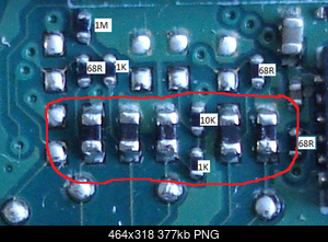

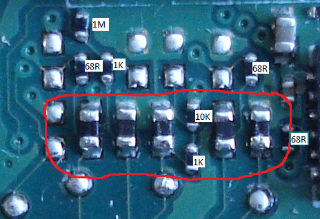

Старый 16.03.2016, 15:25   #8
Вот тебе номиналы. А те что побольше звониться и не должны, это защита от статики
так что дело не в этих резисторах, видимо сгорело что то дальше, или проц или контроллер питания.

Только хотел написать эти элементы называются термисторы и они как защита стоят
Обычно кнопка питани завязана практически на прямую на модуль питания.
