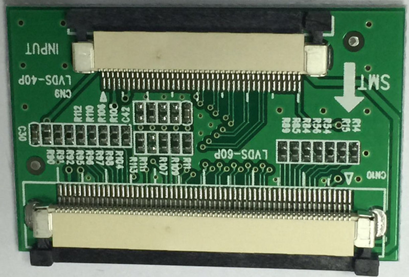

Нашел переходник с EJ-ского 40-пинового LVDS фейса перейти на LVDS 60 pin, тута...
А вот картинки (с распиновками)
ID:	42728   Нажмите на изображение для увеличения

Конечно он не такой удобный, как предыдущий, потому что придется делать паровозик из двух переходников 50 на EJ и EJ на 60, но все таки хоть что то... Т.е. помимо двух переходников придется еще и шлейф 40 пин FFC иметь для соединения их между собой. Не знаю еще как в CLAA080WK03 организован интерфейс. Например в CLAA090WB01 выходит шлейф из матрицы, т.е. отдельно шлейф 60 пин не нужен.
А вот где брать саму матрицу - ума не приложу. По идее - только спрашивать на Алибаба одну штуку. Может стоит посмотреть на CLAA080WK01 XN? Вроде такая же, но хоть предложений побольше.
