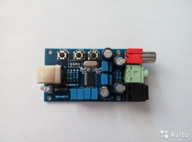

Ребята, подскажите, купил звуковую такую, нексус не выводит звук на нее, кнопки работают. Че сделать чтоб работала?

хм, у меня 2704, цианогенмод и автодроид работают нормально.

Сообщение от ArtemV Посмотреть сообщение
прошить ядро с поддержкой USBaudio
У меня сток 5.1. Скачиваю соответствующее ядро для работы с USB audio, ставлю через ADB - планшет не включается, взял ядро у этого же человека с обходом контроллера, прошивается, включается, но звука так и нет. Я так понимаю что оно тоже для USB audio или нет? Сама звуковая рабочая, к телефону подключаю, без всяких плясок с бубном работает

Кажется понял, наверно не работает, потому что у меня стерео разъем вынесен, и планшет думает что всегда вставлен джек 3,5, и передает звук предпочтительно по нему

Ну точно

планшет 2013й что ли? в USB audio в стоке есть.

Да 2013. Не знаю в стоке есть ли, я ж прошил ядро Даниеля с обходом контроллера, там наверно и юсб аудио активировано

я не спрашивал, я констатировал факт, usb audio есть в стоке на 2013 начиная с прошивки 5,0
