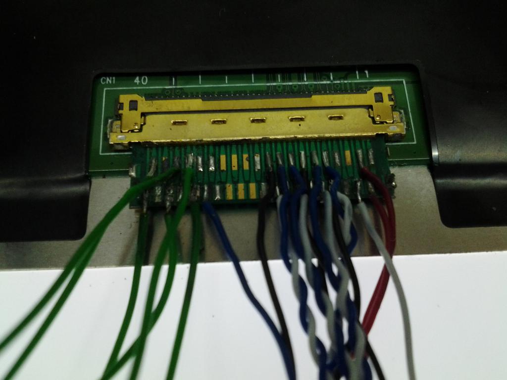

На 30 вывод 3.3в подай, будет тебе к верх ногами
Подаю, не получается, что не так, синий 3,3в.:

Дык подано то на 30 ногу, а надо сдвинуть на один - т.е. на 31-ю. А чтобы не наломать дров - подай на всякий случай через резистор 2,2...4,7кОм
Подключил правильно, согласно даташита. Проблема в другом. На т-коне этот пад "висит в воздухе", т.е. никуда не идет.....

То есть, перевернуть не получится?

Твою мать... Китайцы уже доработали матрицы так, что ничего не осталось от первоначальной задумки? Значит мое изначальное предположение о невозможности поворота оказалось верным...

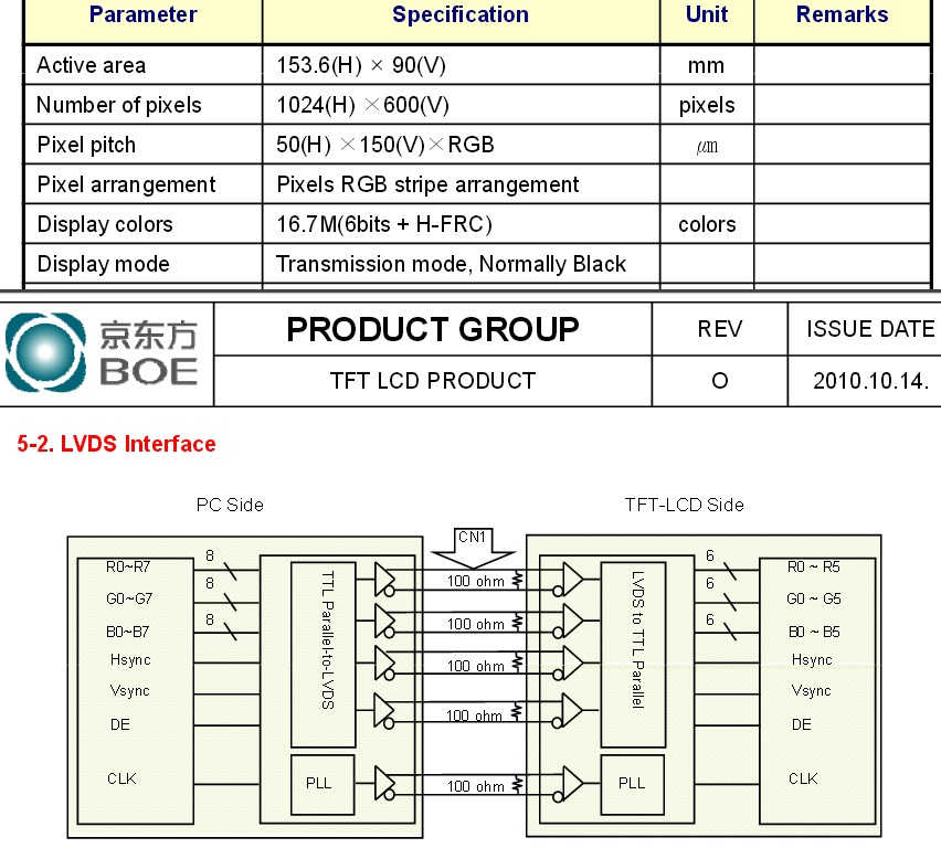

Получил матрицу 1024х600 ips 6bit lvds HV070WSA-100 для замены TN 800х480 (AT070TN84, не устроил угол обзора - экран стоит в авто немного под наклоном, были искажения. Искал примерно в этом же размере активной области, т.к. емкостное стекло и штатное место в авто 155.4х88 ). В комплекте заказал и "народный контроллер". Прошивку "слил", прилагаю (натива нет-прошито 1280х720, в меню есть отключение синей заставки, но, по факту не отключает, многие режимы в меню указывает как 720р - надо будет что то с этим делать). При запуске связки контроллер-экран пришлось повозиться - как оказалось, ленточный шлейф был с дефектом, замыкали две дорожки - недотравили, была "сопля".
Ранее, на тесты, попалась N070ICG-LD1 в комплекте с "народным контроллером". В контроллере понравилась прошивка, она полностью похожа на вышеуказанную, но, работоспособная - синюю заставку можно отключить, для ттл (неактуально) есть повороты/развороты, так же через 10сек "отключает подсветку" при отсутствии сигнала (настраивается), правильно отображает текущие режимы, натив 1280х800. Прошивку тоже "слил".
ps
в первую (которая 1024х600) залить бы прошивку от второй работоспособной или найти что получше (как минимум, получить натив и автояркость хочется "прикрутить").
А что ее искать то? HV070WSA по таймингам один-в-один с EJ070NA-01. Только странно звучит, что 6 бит. Это же BOE. Они всю жизнь в наворотах были. И даташит утверждает, что она 8-битная, и количество LVDS линий указывает на это...
Попробуйте вот эту прошивочку - тут и натив и отключение синего экрана
PCB800099-LVDS1024X600-8.rar
и не нужно будет мудрить со скрещиванием прошивок. Если не пойдет и матрица окажется все таки 6-битной (в чем я лично сомневаюсь), дам такую же прошиву, но скорректированную на 6 бит. Да, для справки: чтобы узнать, как показывает 6-битная матрица на 8-битной прошивке - отмотайте пару страниц назад. Там есть фотки. Например мое сообщение #1397.

... Только странно звучит, что 6 бит. ... И даташит утверждает, что она 8-битная, и количество LVDS линий указывает на это...
Попробуйте вот эту прошивочку ......
для справки: чтобы узнать, как показывает 6-битная матрица на 8-битной прошивке...сообщение #1397.
... У вас на матрице есть 28 нога - вот к ней и прикручивайте ШИМ....
В имеющемся у меня дадашите указано что не совсем честные 8бит - 6bits + H-FRC. Залил вашу прошивку - все заработало! (как в сообщении №1397 у меня показывало с "соплей" в шлейфе). Касательно ШИМ - попробую, единственное, в даташите не узрел возможности управления яркостью через 28 ногу (подсветка включается на полную уже при 0.1В), не сойдет с ума импульсник?

6 bit + FRC - это оптические свойства матрицы, а интерфейс 8-битный.
28 нога не предназначена для линейной регулировки. Либо вкл, либо выкл, без вариантов. А с ШИМом будет самое то. Единственное - если вдруг эта нога не рассчитана на такую частоту и вдруг захлебнется, то снижайте частоту герц до 200 (только чтобы кратно 60 Гц не получилось, например 180 нельзя - могут быть биения с кадрами)
