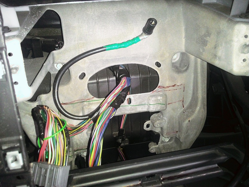

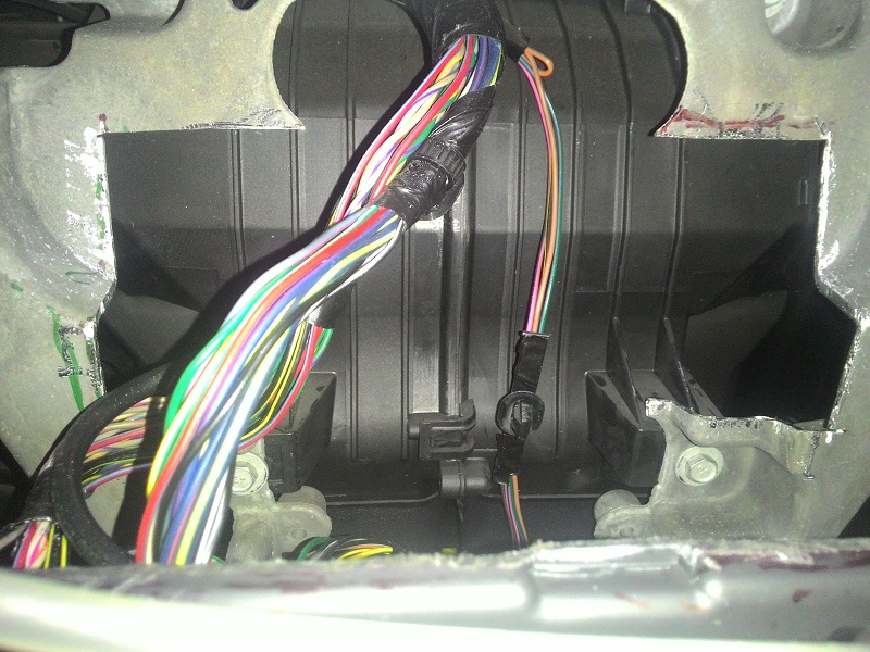

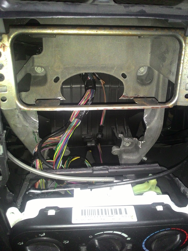

Это "пациент".

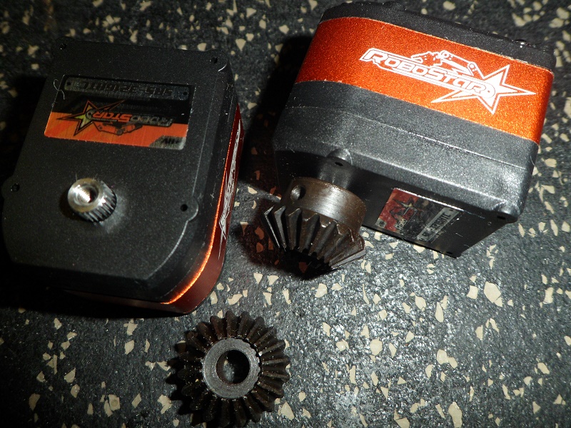

Старый 08.02.2016, 21:43   #23
Сообщений: 2,669

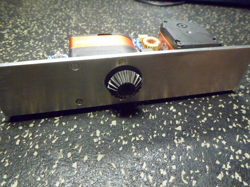

По умолчанию Делаем из сервы мотор-редуктор.
При разработке механизма размера 1DIN столкнулся с проблемой подбора моторов для перемещения каретки и подъема монитора. Большинство не подходят по размерам - нужны приводы с габаритами, которые можно "вписать" в окно 34мм шириной. Еще немаловажный момент - усилие, которое развивает такой привод (мотор-редуктор). Если для перемещения по горизонтали достаточно 15 кг/см, то для подъема монитора необходимо уже не менее 30 кг/см и больше. Не так давно попались мне такие сервомоторы для роботов.
Технические характеристики:
Рабочее напряжение: 6.0~7.4в
Скорость работы: 0.18сек/60° / 0.16сек/60°
Макс. момент: 25.8кгс∙см /32.4кгс∙см
Ход: 0~280°
Вес: 73г
Шлиц: 25T
Подшипник: 2 шарикоподшипника
Редуктор: металл
Длина кабеля: 50см
Отверстия крепления: 2.5x21.5мм
Частота работы: 1520мкс/333Hz, 900~2100мкс
Опробовал их на нескольких механизмах в узлах подъема монитора. Усилие с запасом, угол отрабатывают точно (для подъема нужен в пределах 0-110 градусов), ток при нагрузке и напряжении +/-7в не превышает 2,0А. Размер, вес и крепление - можно сказать идеальные.
Но для перемещения каретки по горизонтали нужен сервомотор с постоянным вращением, не ограниченный углом поворота (у этих 0-280 градусов). Решил немного переделать серву под свои "хотелки".

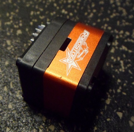

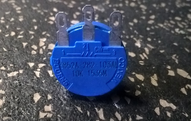

Старый 08.02.2016, 22:14   #24
Сообщений: 2,669

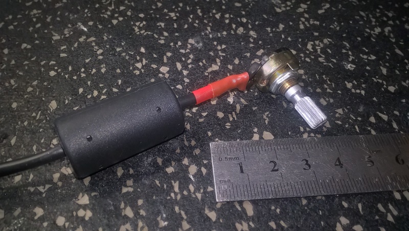

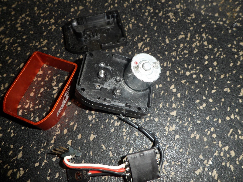

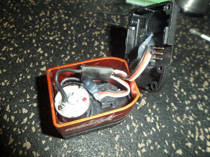

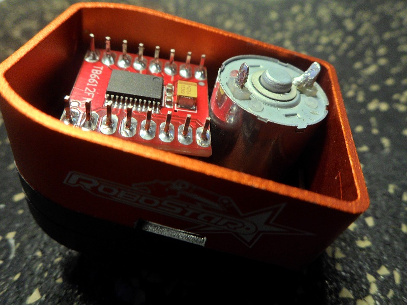

Разбираем мотор.

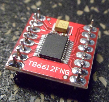

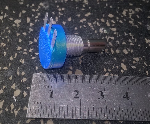

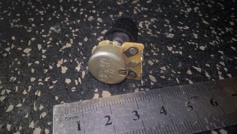

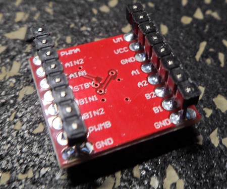

Выпаиваем драйвер и потенциометр ограничения угла поворота.Зачищаем место крепления потенциометра

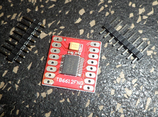

Для управления мотором буду использовать драйвер TB6612FNG.
При своем размере имеет очень достойные параметры.
"Модуль драйвер на основании чипа TB6612FNG производства компании Toshiba. В отличие от наиболее распространенных на сегодняшний день драйверов на основе чипа L298N,L293D,LB1836M имеет ряд преимуществ таких как : минимальный размер, максимальный выход на канал до 3А, частота ШИМ 100 кГц, температурный контроль. Все это выделяет данный модуль драйвер TB6612FNG из всех имеющихся на сегодняшний день.
Характеристики:
- входное напряжение для двигателей от 4.5 до 13.5 Вольт DC;
- напряжение логики от 2.7 до 5.5 Вольт DC;
- максимальный ток на канал 3А (при длительном использовании рекомендуется установка радиатора), до 2А без радиатора;
- частота ШИМ 100 кГц ;
- встроенная тепловая схема отключения;
- фильтрующий конденсатор питания;
- защита от обратного тока;
- рабочая температура от (-20) до 80 градусов Цельсия;
Размер:20 x 17 мм.
Вес: до 20 гр."

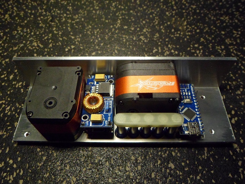

Впаиваем "гребенку" с пинами.
Примерка в корпусе мотора.
Это с крышкой.
Остается припаять нужные провода и подключить к Ардуино. Ну это еще в процессе...

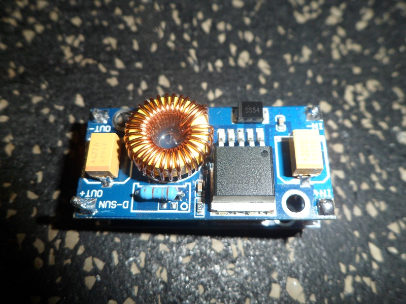

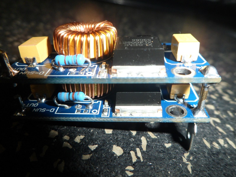

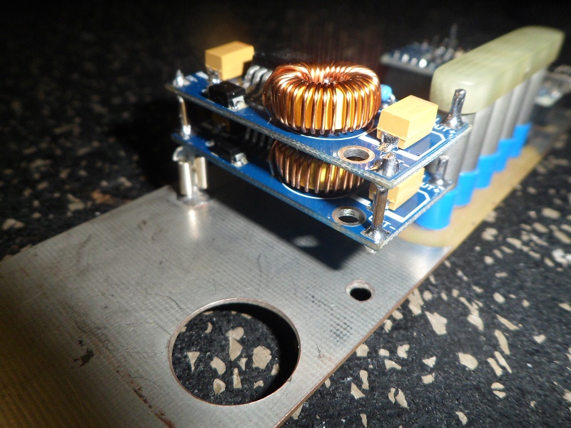

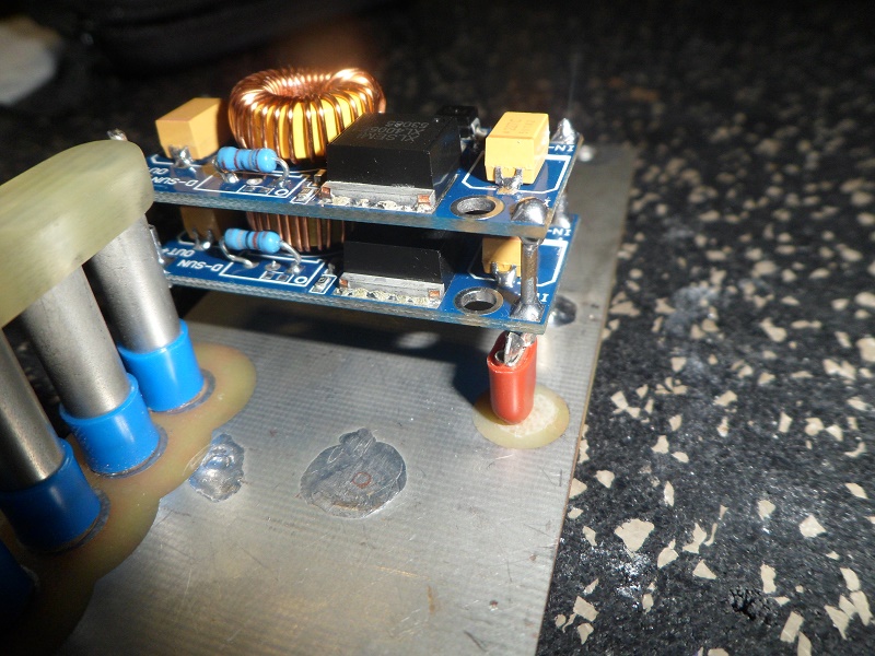

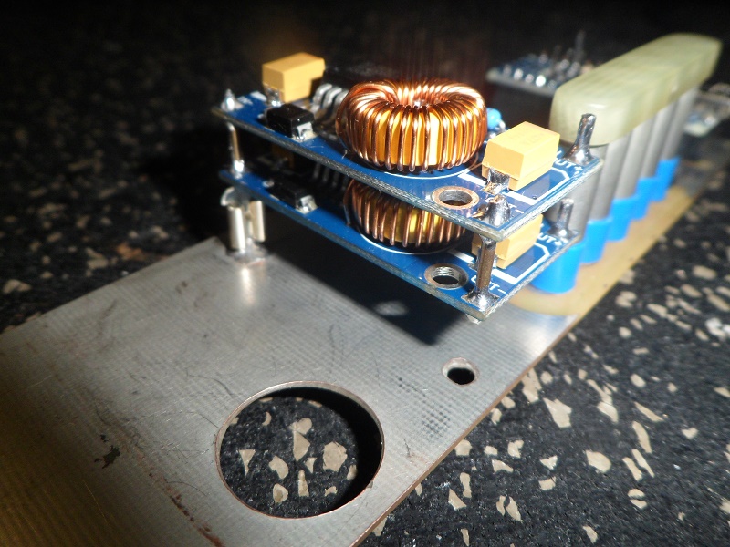

"Питаться" сервы будут от общеизвестных DC-DC преобразователей

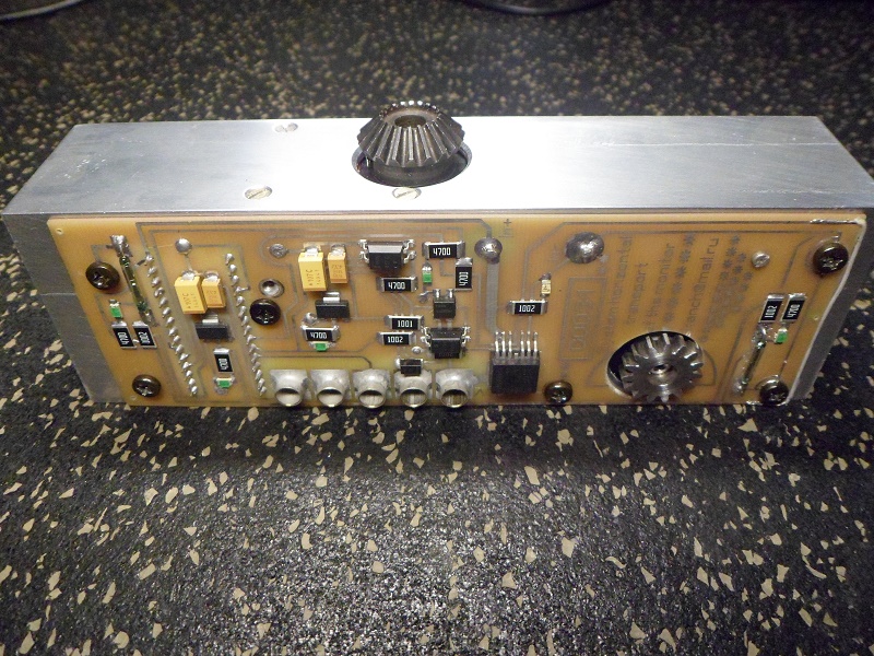

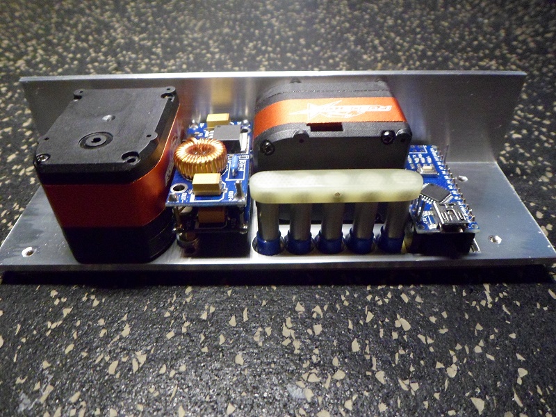

Старый 08.02.2016, 22:54   #25
Сообщений: 2,669

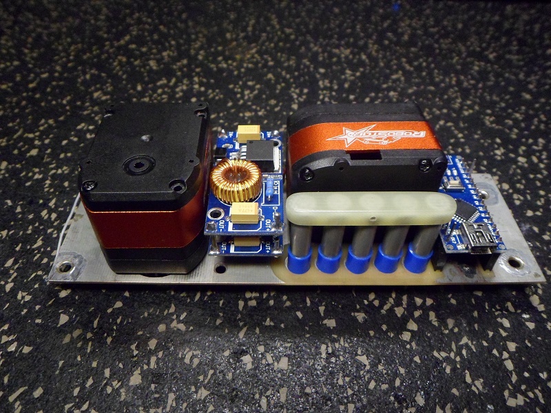

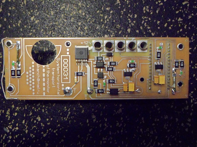

Это предварительная примерка на плате управления.

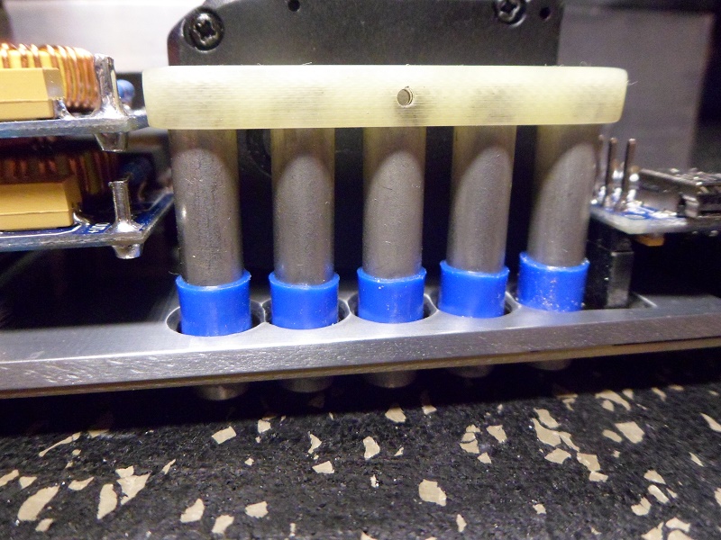

Старый 10.02.2016, 22:42   #26
Сообщений: 2,669
Заготовка для каретки.

Сообщений: 2,669

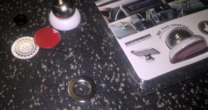

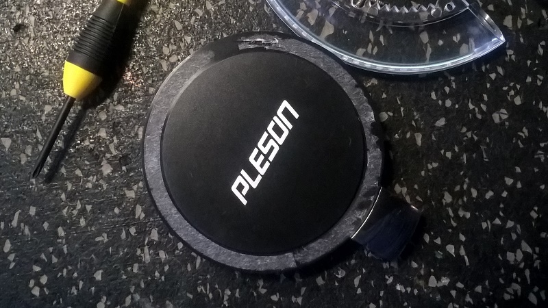

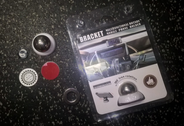

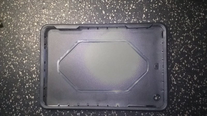

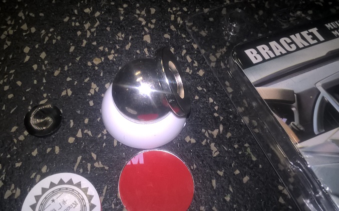

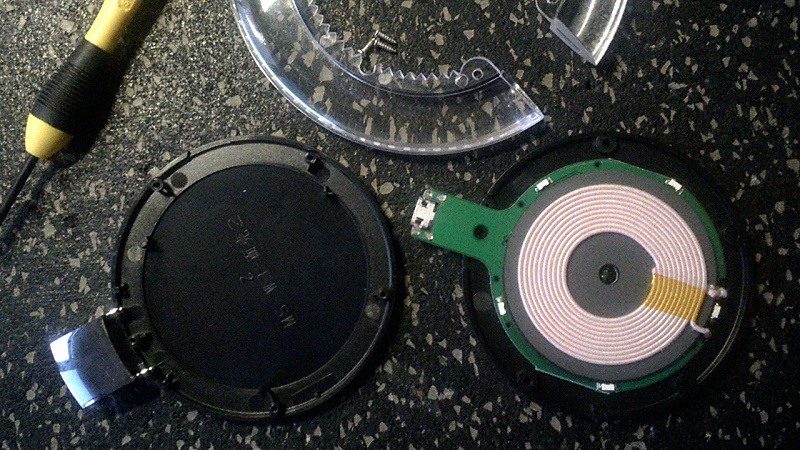

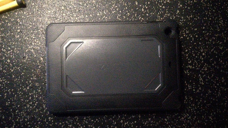

Проект получил продолжение - пришли компоненты для планшета ipad mini.
Чехол -ZAGG rugged book.
Беспроводная подзарядка PLESON-C180.
Приемник беспроводной подзарядки.
Комплект магнитов.
Чехол оказался достаточно массивным - толстая мягкая резина, а в середине жесткий пластик.
Блок подзарядки я сразу "препарировал". Внешнее кольцо на выброс-бесполезная деталь и вес не маленький. Конструкция корпуса удачная для моих целей - внедрение в платформу будет не сложным.
Магниты обычные - тонкие и мощные.

Сообщений: 2,669
Потенциометр кермет решил проблему- дрожание полностью исчезло.
