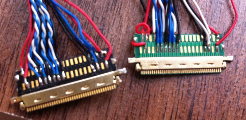

Вот еще фотки от одного нашего софорумца. Оба кабеля покупались вроде как под LD1.

Ёпть! А то ж...

Вот фото разъемов хорошего качества с указанием как паять, а как не надо, реально отличие от даташита со сдвигом на одну ножку.
