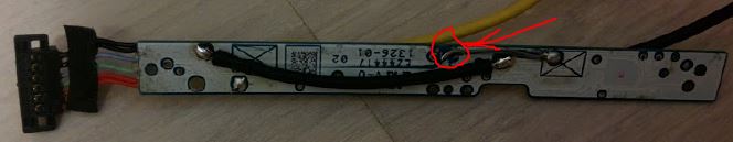

Я правильно понял - вы отрезали батарею от контролера, далее припаяли провод с плюсом к плюсовой клеме контролера, второй провод к земле, там же сделали ответвление и пустили ещё провод с массой в обход контролера на крайний черный провод? У вас фотографии сохранились?
И объясните, пожалуйста, почему именно 5вольт? Мой приятель мне советует поставить 3.8, как указано на самой батарее... Может здесь собака порылась? Может контроле видит 3.8 вольта и считает, что батарея скоро сядет?
да все правильно
3.8V это напряжение почти разряженной батареи. Заряженная батарея 4.2V, До пяти вольт можно подавать смело, ни чего ему не будет.
...на отмеченную красным перемычку фото не обращать внимание. Если не косячить то она не понадобиться. Нужна только черная перемычка. Источник.
