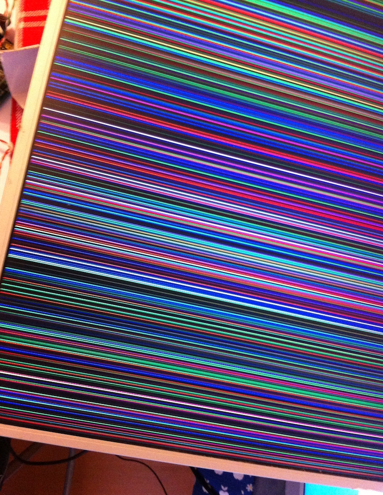

В общем, пришел ко мне этот кабель для мамки. Распаял его в соответствии с распиновкой:
И... ничего не работает
При загрузке матрица моргает подсветкой (лампы питаются от отдельного инвертера), но ПОСТ и БИОС не видно. Понимаю, что нужно сваять ЕДИД файлик для боса, но не понимаю, какие параметры вбивать в утилите IEMGD.
По этой же причине и драйвер для ВинХР не получается создать этой утилитой, так как не знаю, что куда писать
Если кто может, помогите с драйверами

lvds, а дальше то что? После post и bios. Windows виден?
Последнее, что я делал из этой тематики - цеплял матрицу к D2700. Почему то мне кажется, что она далеко не ушла от D2800. Так вот post я так и не увидел. Ни с файликом, ни с отдельной микросхемой. Это особенность интеловского биоса. Вернее, не так - в биос зайти и настроить его получается, а вот потом темнота вплоть до бегающей полоски загрузки винды (ХР)...
Да, а в стандартных предустановках биоса разве нет 1680*1050? Вроде должно быть...

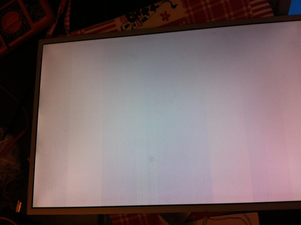

В том то и дело, что после начала загрузки винды (когда на ВГА мониторе как раз "полосочка бегает"), матрица-лвдс становится черной и ничего не показывает.
При начальном включении матрица-лвдс выглядит так:

В биосе так:

Ну, а в виндовс - черная
1680х1050 в биосе нет, к сожалению. матрица какая-то "нестандартная"

Блин, ну тогда придется в emgd сочинять файл.
...Тему что ли новую создать, чтобы довести понятия как это делается? Щас подумаю...
