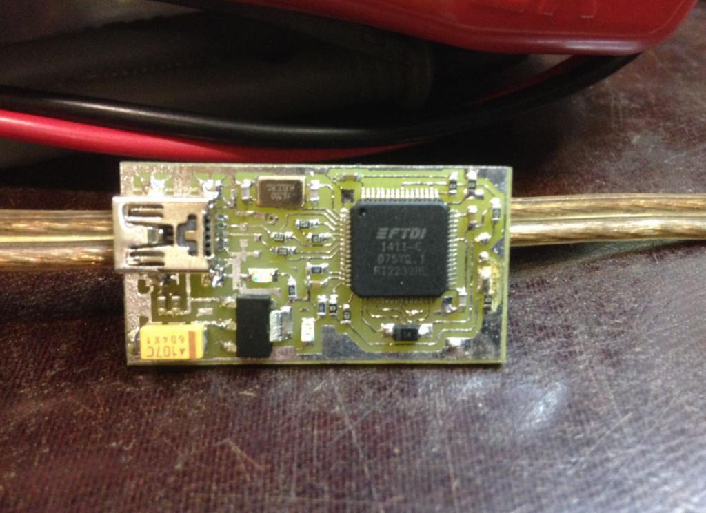

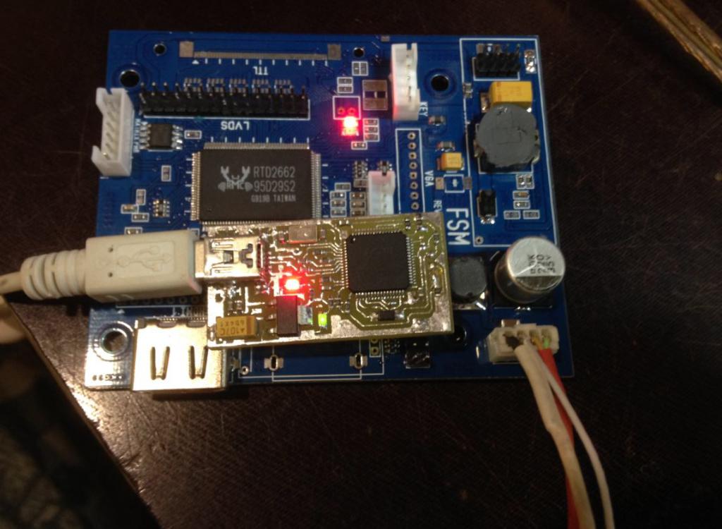

Наконец то сваял простенький программатор для РТД.
Сам удивлен, но эта корявая штука работает)))
В архиве печатка, особо не выпендривался.
Сколько по времени заливается прошивка?

Сроду не мерял))) Навскидку, секунд 25-30.
Засек время - 33 секунды.

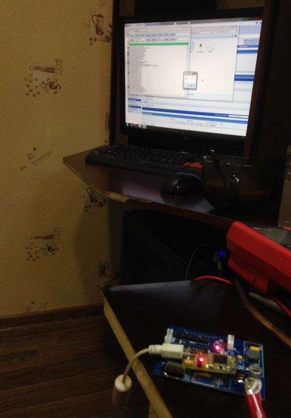

Кто бы знал, что проверять это добро будет так заморочно.
