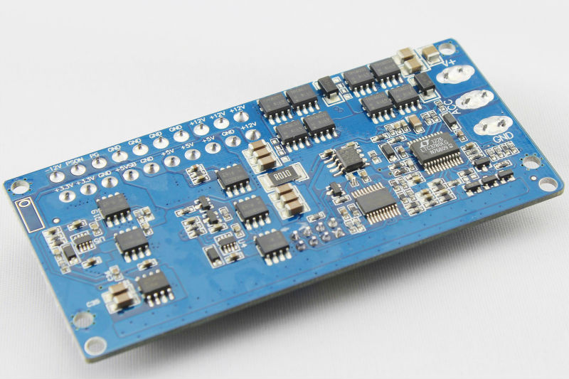

Ну тогда выкладывайте фото обратной стороны БП.
У меня точно как на картинке .
СТМка справа от 8 контактов разьема управления.

Да, вы правы. Маркировка там невнятная, но эмблема STM.

Что то мне чуйка подсказывает что ноги для програмирования на разьеме присуцтвуют.
А схемы всего БП и не надо ,надо только отследить куда ноги с контроллера в схему уходят
И понять что нажимают и смотрят.

Сообщение от sergbb Посмотреть сообщение
На каком разъёме?
Обычно при массовом производстве отдают прошивку поставщику микроконтроллеров, и получают уже прошитые. По крайней мере, я о таком слышал.
