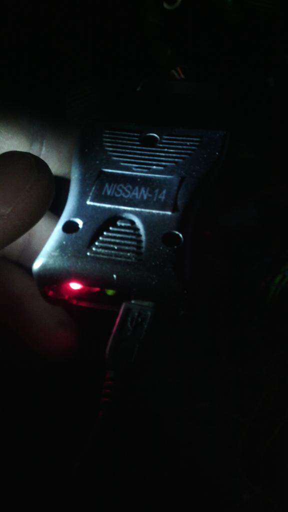

значит разбираться с разьемом?
при подключении адаптера к разьему должна на нем загараться красная лампочка питания?
у меня она светится только при подключении usb кабеля.

Сообщение от ramo0n Посмотреть сообщение
значит разбираться с разъемом?
при подключении адаптера к разъему должна на нем загораться красная лампочка питания?
при подключении usb и должна загораться

mac_2b is a jewel in the roughmac_2b is a jewel in the roughmac_2b is a jewel in the rough
При обмене с ECU должны моргать два зелёных светодиода.

Замена драйверов ни к чему не привела (2.8.14)
Диод зелёный во время работы программы почему-то 1 моргает... Мне казалось что раньше оба моргали. В rxd так же все нули.
Зажигание должно быть включено в ходе работы поиска ecu или это не важно? ( я пробуют со включённым )
ramo0n вне форума

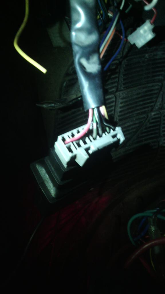

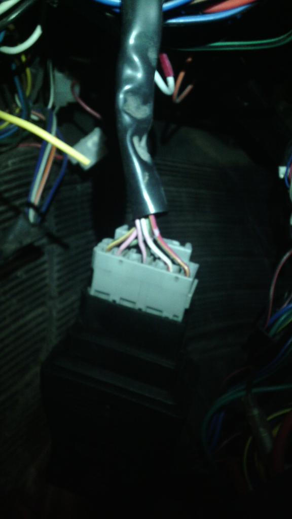

Старый 22.11.2015, 18:06   #3540
ramo0n
Регистрация: 11.10.2015
Город: Волгодонск
Машина: nissan maxima a32 2.0 AT
Сообщений: 23
ramo0n is on a distinguished road
Сообщение от тсж39 Посмотреть сообщение
естественно с включенным
Пробовал дважды, результат ноль.
Добавляю фото диагностического разъёма.
ID:	41737   Нажмите на изображение для увеличения
ID:	41738   Нажмите на изображение для увеличения
