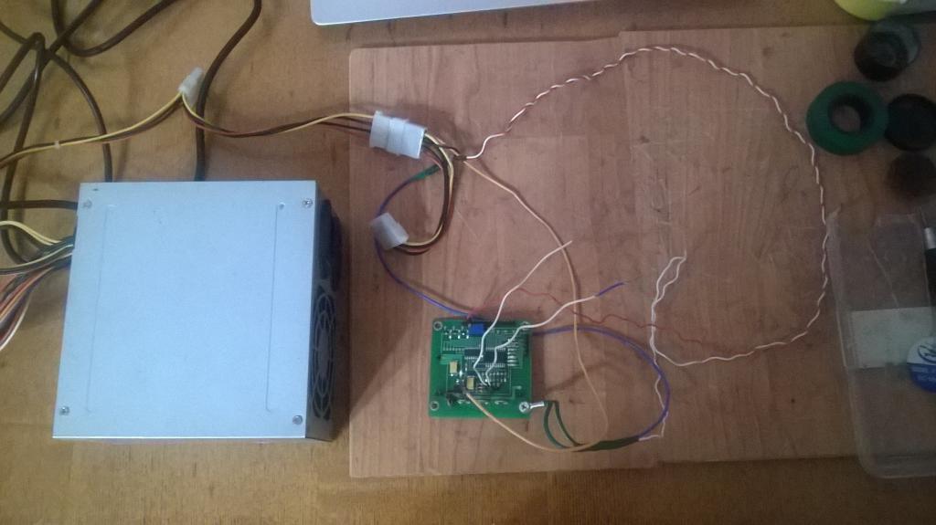

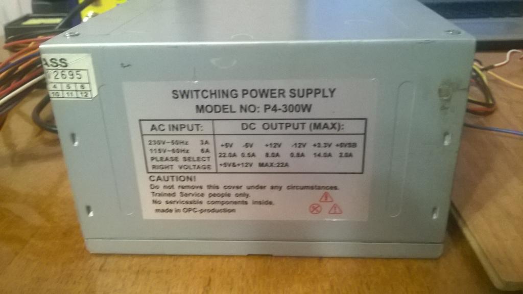

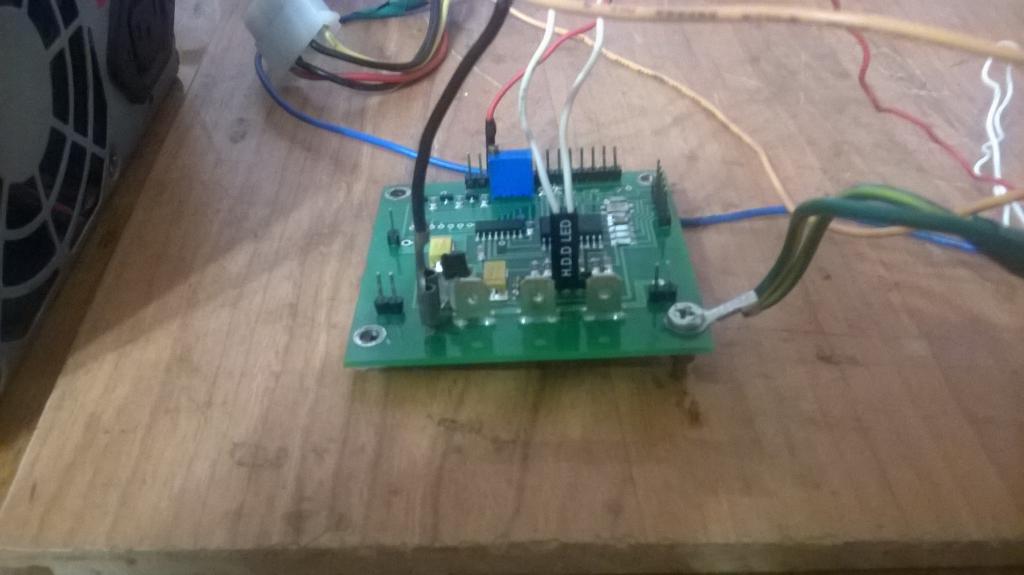

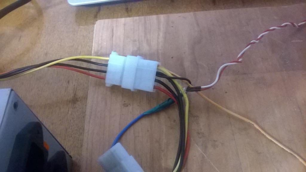

Давай так, ставим перемычку с псу на атх ин, подключаем датчик температуры и светодиоды, подаем питание на плату, и после спустя 30 сек подаем +12 на асс ин.... в течении минуты наблюдаем за поведением светодиодов, а так же контролируем тестером напряжение на акб ин и на псу... Что у тебя за блок питания? выложи фотку всех соединений и бп...
nicselin вне форума   Ответить с цитированием
Старый 12.11.2015, 19:27   #280
Andrey875
Аватар для Andrey875
Регистрация: 26.10.2011
Город: Приозёрск
Регион: Казахстан
Машина: Camry 2001
Сообщений: 355
Andrey875 is a jewel in the roughAndrey875 is a jewel in the roughAndrey875 is a jewel in the roughAndrey875 is a jewel in the rough
Подключаю как написано... Без изменений...
