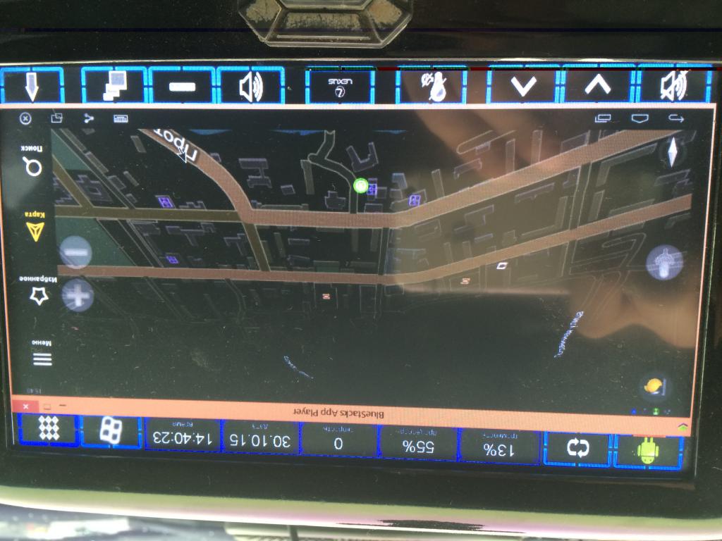

Lexx09 посмотри, что у меня происходит
После просыпания компа бридж работает, но не вписывается в размер икара.. Когда нажимаю на кнопку блюстак в икаре, происходит как бы перезапуск .. И все бридж завис.. Что делать?
Еще хотел спросить, а нельзя ли сделать блюстак "резиновым", как реализовано Макарычем в фубаре? Тогда не нужно было бы подгонку делать, как в первом посте...
Кстати по подгонке.. Поменял разрешение монитора на 1366 x 768 ( по подсказке Leobor)..
Теперь вот воюю со встраиванием в ИКАР.. При запуске икара, блюстак без проблем встраивается, а вот если после сна, то вылазит за границы икара (на видео это видно)
Как убрать рамку вокруг яд навигатора?
