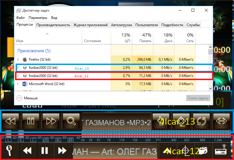

Просто, 12_2 меньше нагружает систему.
Сделал сравнение, запустил обе сборки на воспроизведение одинакового контента, данные на скриншоте
Вот, а я о чем говорил, 12.2 рулит

prts
сравнение не совсем верное сравнивать нужно отдельно и в идеале на том компе который будет в машине...
а для просмотра показателей лучше использовать виндовый "Монитор ресурсов" он точнее чем Диспетчер Задач.
На скрине это не совсем разница... у тебя работают и запущены разные скрипты панели и компоненты...
Если не сложно опиши в чем проблема с 13-ой сборкой? (медленно работает; тормозит; или еще что).
Просто в моей сборке при старте фубара с активной панелью плейлиста и бездействии(без переключения панелей и играет музыка) кушает примерно 55мб. нагрузки на проц почти нет, а скрипт МПС почти одинаковый...
Сборки на МПС(MegaPanelSplitter) работают стабильней и производительней и возможностей по настройке в разы больше чем на ПСС(PanelStackSplitter). ПСС уже старенький и уже давно не обновляется... и есть некоторые проблемы с CUI которые вызывают падение фубара и сброс(лайота) настроек, уже не однократно сталкивался с такой фигней---> включаешь комп в машине запускаешь фубар музыку послушать, а он стартует с голым сплиттером нет ни кнопок ни менюшек...
Чтобы разгрузить сборку можно просто удалить не нужное или заменить менее прожорливыми компонентами\панелями\скриптами.
Имхо,ну кому как, но лично для многих 2,5% ресурсов процессора на обработку событий в фубаре не жалко. И как правильно подмечено - исчезли крэши.
Тринадцатая рулит!
