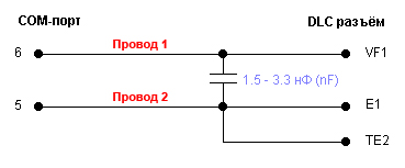

Подскажите, вычитал, что вы её подключали к авео, можно ли подключить к тойоте старенькой 95-го года протокол Toyota data stream
подключал через переходник Usb-> Com, схема подключения в файле.
Работало через программу MyEngine
Может получится сделать пока я плату не протравил

По этому варианту ничего не скажу. У меня нет тойоты )
Мою плату можно подключить только к резистивным кнопкам.
