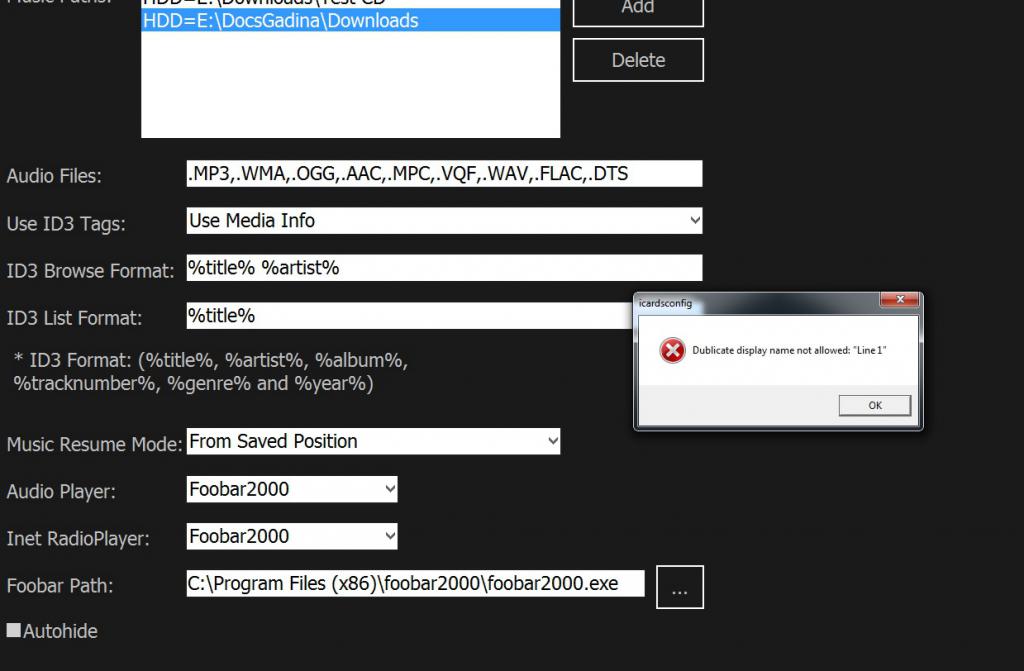

Привет всем!!!
Поставил iCarDS, всё делал по инструкции. Открывал конфигуратор от имени администратора.
После любых изменений в конфигураторе (например прописывание путей к музыке и выставление режима проигрывания музыки) и последующей попытке нажать на кнопку ОК вылетает вот такое окно:
В окне ошибки упоминается о каком то "дубликате дисплея"

Да это понятно. Куда рыть то? в конфиге ничего такого не нашёл...

Привет всем!!!
iCarDSConfig -- Mixer , дублируется имя линии микшера.
Надо настроить микшер так, что бы названия всех линий были уникальные

Спасибки! Помогло!

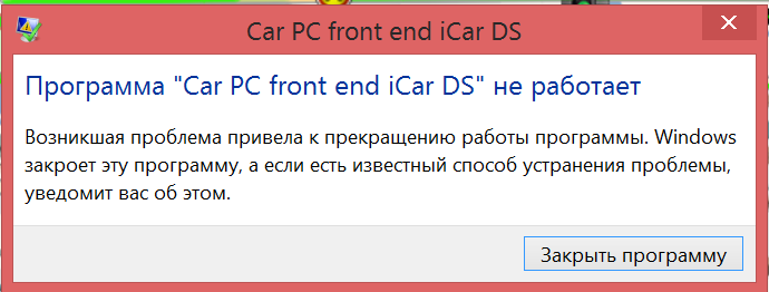

Вопрос к знающим.
Пришлось переустанавливать систему (Win 8.1x86), при установке iCar появляется сообщение, что не установка adobe flash player activex не удалась.
После встраивания CityGuide 7.8 и 8.4 (7.8 через скрипт, 8.4 захватом) при попытке проиграть маршрут (другие действия не пробовал) в любой версии CityGuide - iCar вылетает.
Собственно вопрос:
1. это происходит из-за не установленного adobe flash player activex
2. Что-то с iCar
3. Не правильная установка cityGuide

Вопрос к знающим.
Собственно вопрос:
2. Что-то с iCar
на AUDIOSES.DLL ругается при этом?

Нет, пишет прекращена работа программы iCar и все (есть пункт отладка - но он ничего не дает.
Возможно, из-за переноса личных папок (в том числе и Документы) на диск D (у меня стоит дополнительный внешний диск).
Сейчас переустановлю без переноса папок и попробую.

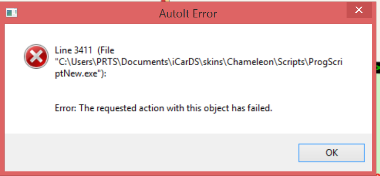

Переустановил систему, системные файлы не переносил (на С), установил iCar. Устанавливаю все последнее.
CityGuide 8.4 пробовал с захватом и через скрипт.
После установки через скрипт - Получил сообщение ошибка скрипта ProgScriptNew.
CityGuide 7.8 - установлена через скрипт - никаких сообщений, кроме закрытия программы нет.
Программа закрывается при проигрывании маршрута, после голосовых сообщений CityGuide
Скрипт ProgScriptNew - тот который ставится при установке.
P.S. не пойму этот сайт. В Firefox после предварительного просмотра окно сообщения пустое; после нажатия ответить, выдает "сообщение слишком короткое", только вернувшись на предыдущее окно, смог добавить и сохранить ответ.
В чем причина??
если нажать стрелку "Подробности", то он должен показать, что вызвало сбой. У меня уже третье железо и Икар постоянно падает от СитиГида
Андроид ГУ.
