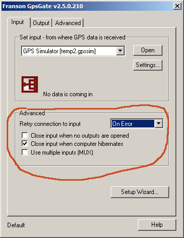

[QUOTE=GRust;33755]
Сообщение от Wanted Посмотреть сообщение
А мне кажется что такие проблемы лечаться переустановкой винды, хотя может и нет, но у меня был случай....
Сейчас сам над такой же проблем бьюсь.Винду переставил.Не помогает.
Наверно железо, грешу на PCI-4USB контролер слишком не качественные они последнее время идут.Буду бится до конца.
Удачи... Я себе поставил GPS-Gate и проблемма исчезла...
Вот такие настройки там есть....
