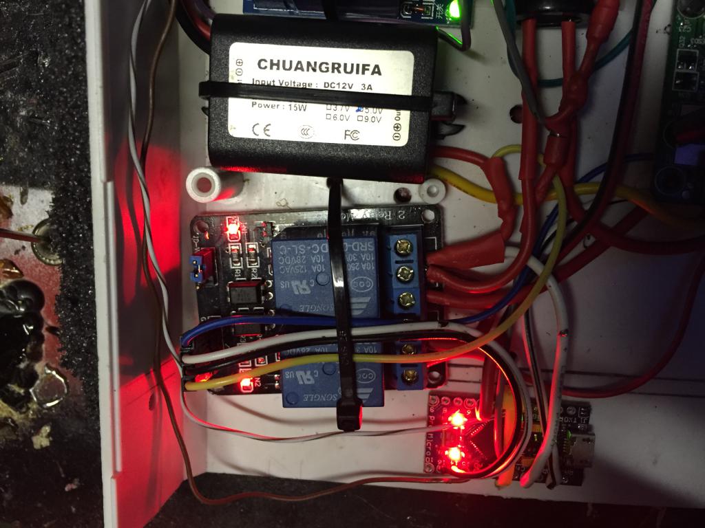

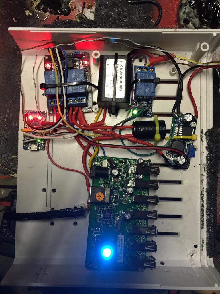

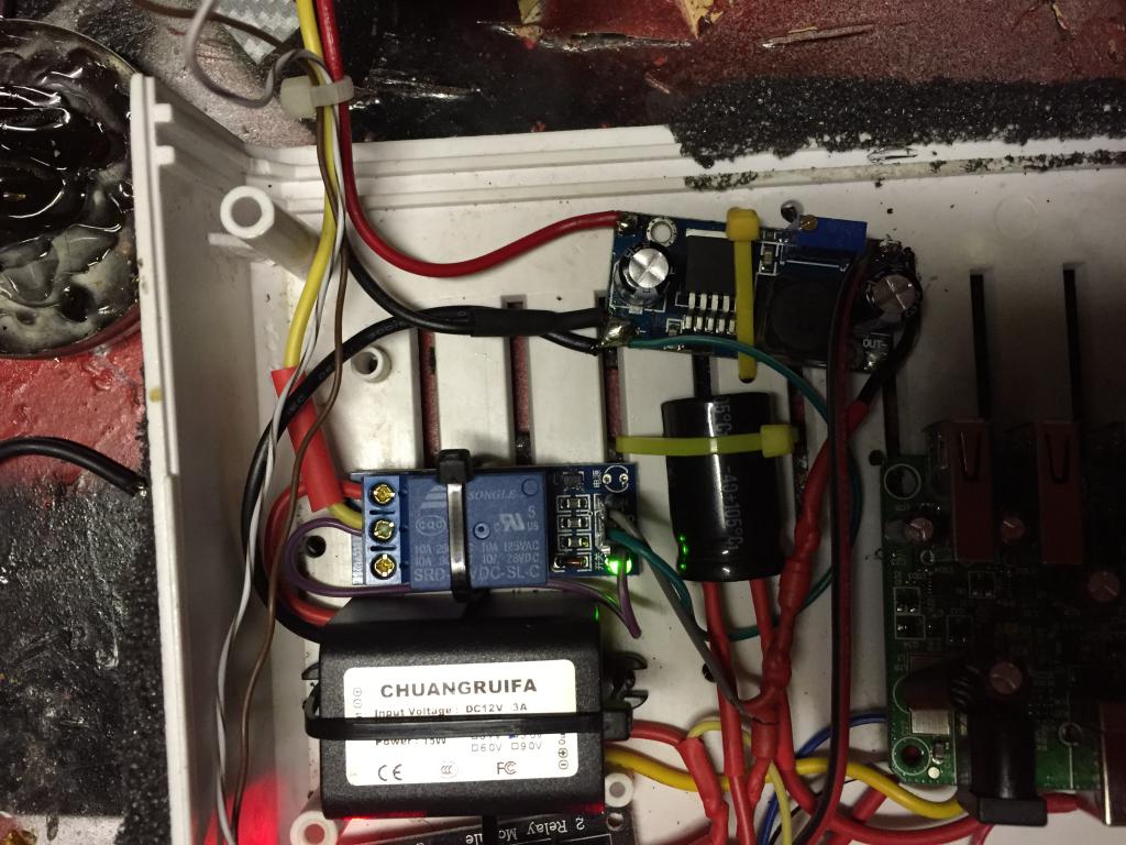

Все выходные просидел с паяльником...
Решил не заморачиватся и переплатить все же за реле для Arduino.
  • 1х 12в реле без опто развязки.
  • 1х 2х5в реле с опто развязкой.
  • 1х БП 5в <2А
Намучился с проводами.. пересобрал несколько раз..
В итоге весь вечер ломал голову почему реле не могло подключить Хаб - оказалось *прекрасный* DC/DC бай Китай таун не выдавал никаких 3А и он просто падал при щелчке реле + запитке Хаба.
Пришлось повесить Конденсатор после этого БП на 4700.
Выпаял диод с отдельного (АСС) БП чтоб не светил постоянно..надеюсь потребление меньше будет ))
Надеюсь кто-то сможет разобраться в куче проводки или дать советы - как эти макароны сделать надежней.. вроде ронял нечего не отвалилось
Но, все же хочется собрать надежно и красиво.
Самое печальное -
Нечерта не изменилось..
Планшет или не определяет Хаб. Пытался включать и Хаб первый -> Планш и наоборот.
USB OTG - 4 и 5 пин через 128Ом резистор в MicroUSB.
Я бы сказал стало даже хуже.. чем было при старой схеме.
Теперь задумываюсь о том чтоб реле на запитку планшета поменять на соединение ID и Grnd пина.. что скажите ?

По фото:
АСС - Красный.
+ - желтый
- - черный.
(первое реле запитывается от +12в (само в себя).
от верхнего БП + идет на Arduino и на IN первого реле (12в).
Все минуса которые можно было развел на Хабе. (хороший блин получился..)
Ах да.. еще спалил паяльник..купил новый.. а это барахло проработало 3часа..потом просто становилось черным...
ПС.
Как выбрать паяльник ?)))

Сообщение от RyuuKiiroi Посмотреть сообщение
Вроде ничего так, если аккуратно, то на плате собирать все. Или если покрасивше, то найти более нормальную площадку.
Спасибо. Все прям посадить не получится не на плату не на печатку.. как минимум хаб будет жить отельно
И лучше все таки КИСы, чем такие БП, не греется кстати? Много уж на него посажено. Можно поставить 3 киса и один главный рубильник.
Нашел уже KIS который вы рекомендовали. Сегодня-завтра возьму пару штук "чтоб были" заменю этот китайский ужас.
Если рулить KIS то я зря купил Двойнее реле а по цене вообще тупанул.. надо было брать на 4 реле и кидать все через него. (минус 3 проводка )
А otg разве через резистор включается? Я когда только телефоны на андроиде появились, себе делал переходник, просто замыкаются пины. А через резистор вроде режим докстанции включается.
Так вроде же именно и режим ДокСтанции и нужен ?)
В нем и зарядка и звук.. или я ошибаюсь ?
