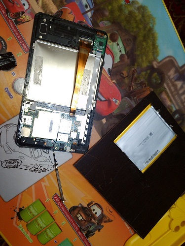

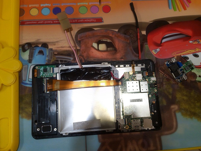

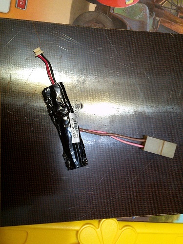

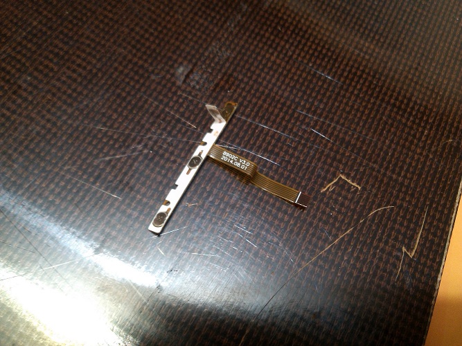

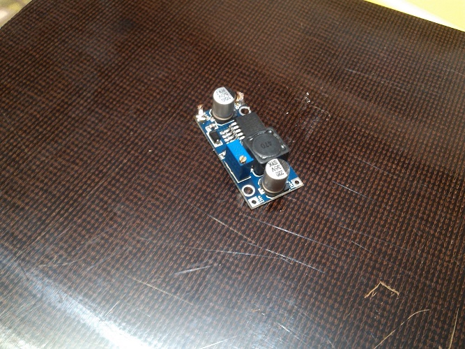

Выкинул первым делом из планшета АКБ, так как он на солнце вечно орал - перегрев АКБ. Вместо него будет DC-DC. Подпаялся к контроллеру и кнопке включения.
