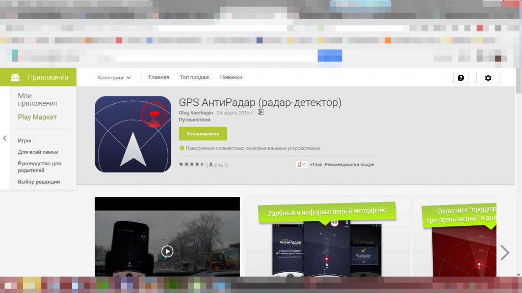

А вот такую Вложение 40408 и такую Вложение 40409 можно добавить?
Добавил.
Своими силами ведь не изменишь твой лаунчер ... Может доработать его типа добавить и выбираешь из установленного то, что нужно....??
Пока так сделать не получится, т.к. программы навигации запускаются по разному.
