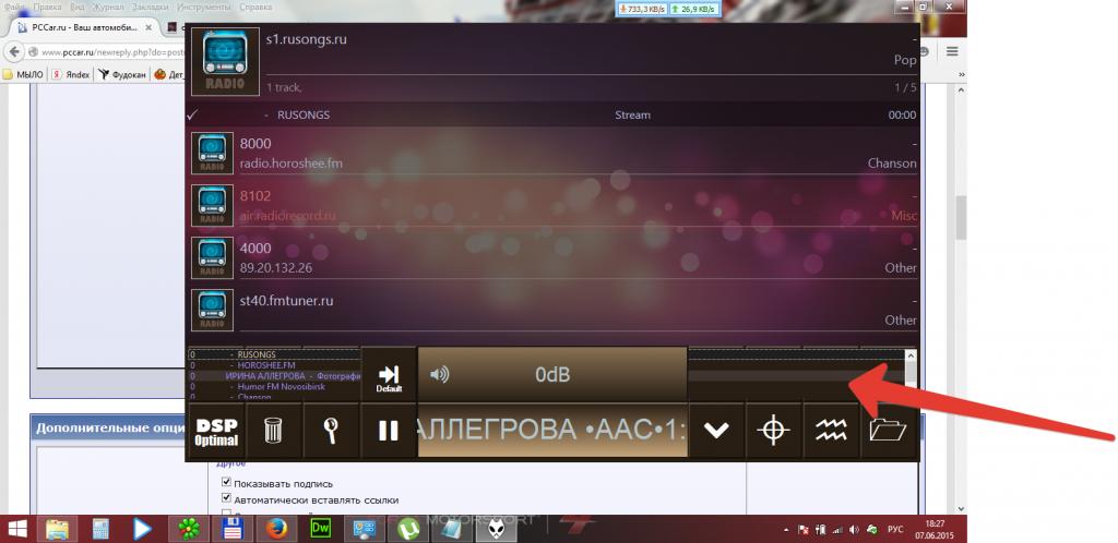

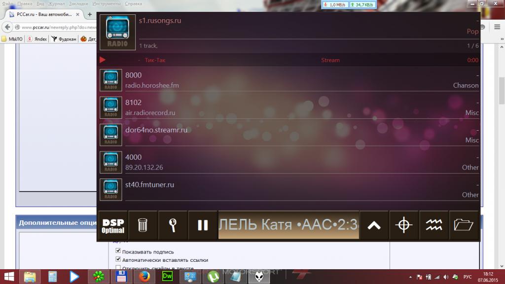

Создал новый плейлист, туда закинул свои любимые станции
Название: скрин 07_06.jpg

ВопросЫ. 1.Как изменить цифры 8000 на нормальное название радиостанции?

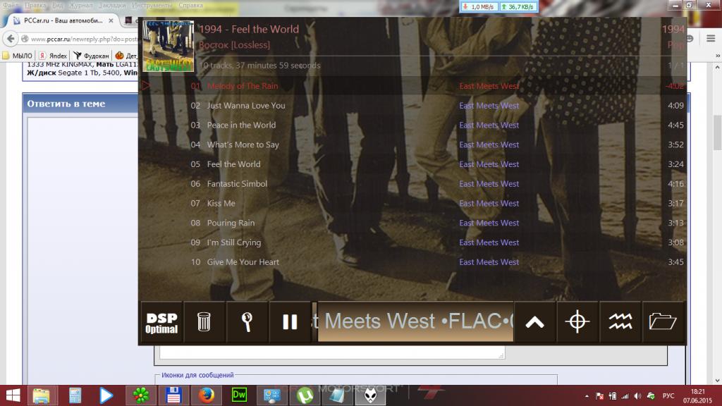

2. Есть ли возможность изменить вид отображаемого окна на список радиостанций из плейлиста, как например, здесь?
Название: скрин 07_06_1.jpg
3. При прослушивании сборника, появляется желание послушать радио.. нажимаю на иконку плейлиста и его (плейлиста) нет какое то время... подтормаживает что ли..
4. Где изменить время автоматического сворачивания плейлиста?
5. Где что нажать, чтобы появилась панель?

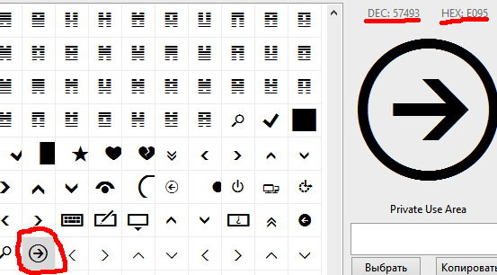

Вопрос знатокам WSH Panel Mod, каким образом задействовать значки в интерфейсе из шрифтов (например font Segoe UI Symbol содержит множество значков).

Сообщение от Lexins Посмотреть сообщение
Редактировать в ручную скрипт, если вопрос был о JSPlaylist"е и др. WSH панелях, если о кнопках в сборке то редактировать скрипт PSS, менять шрифт и подставлять нужный символ.
Что и где нужно поменять?
речь о кнопках в сборке, подставить символ из шрифта Segoe UI Symbol не получается, тк значкам в этом шрифте не сопоставлены клавиатурные идентификаторы, что собственно и логично ибо значков там намного больше, есть некие коды этих значков, а вот как их подсунуть в скрипт ума не приложу. Вот для примера:
Только что пробовал, у меня получилось. Есть такой чудный инструмент "Таблица символов" называется , выбираешь символ нужного шрифта, копируешь и вставляешь в скрипт предварительно сменив шрифт в строчках $font(........) там где собираешься менять в PSS , для верности можно поставить кавычки одинарные...попробуй... пример: $drawtext('f',..........)
СПАСИБО!!
просто как все гениальное )
