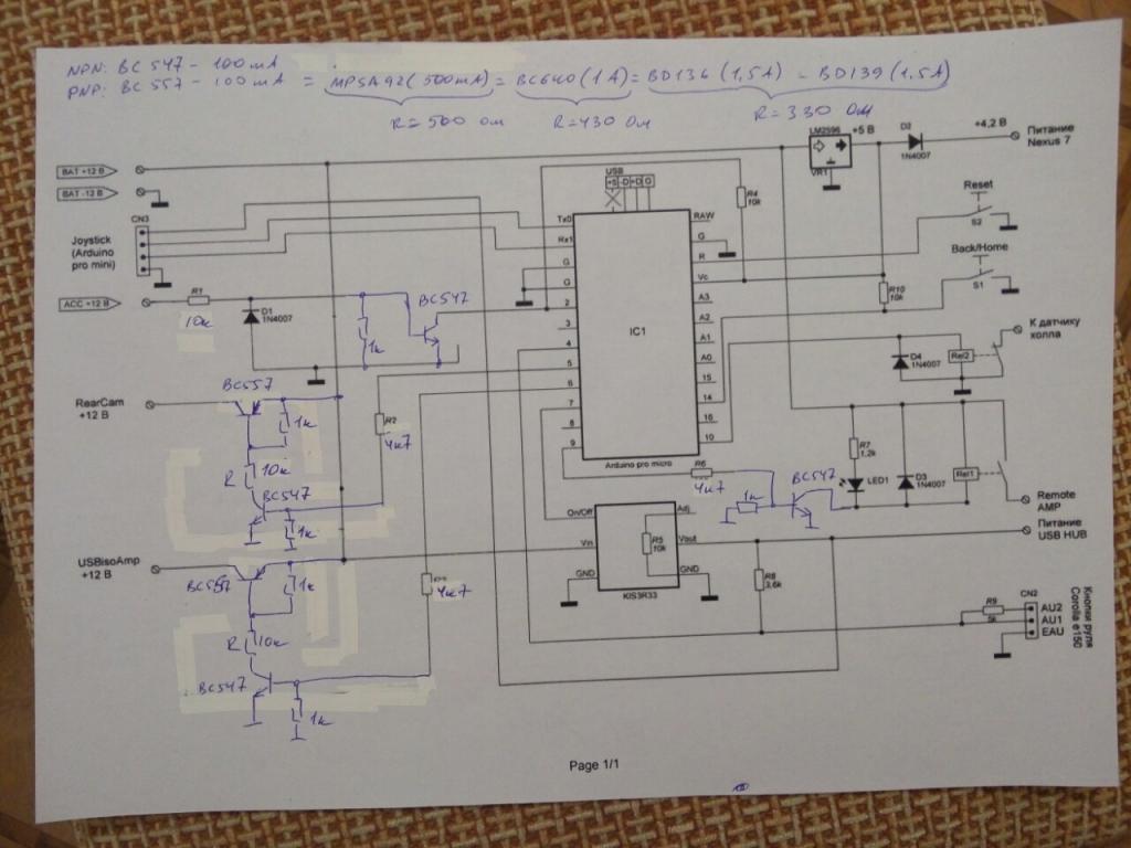

ребята, не очень силен в электронике, не смог найти такие твердотельные реле как на схеме
понимаю что их можно заменить оптопарами - можно ли все заменить?
есть в наличии PC817 - но как построить на них схему не соображу
есть кто из знающих и понимающих в схемотехнике и набросать? с обвязкой оптопар именно не могу понять
собирать буду на леонардо
схему прикладываю

Сообщение от nikopol70 Посмотреть сообщение
схему прикладываю
а нафига тут оптопары если гальванической развязки нет? поставь P-channel полевой транзистор. Нарисовать пока не могу.
А можно так?

эмм а зачем вообще оптопары или транзисторы? и сопротивления... не проще просто сабилитроны поставить и все? и если честно я немного не понимаю для чего нужно делать такие сложные замуты по питанию Мне кажется как писалось двумя страницами ранее регтайма за глаза для всего хватает
