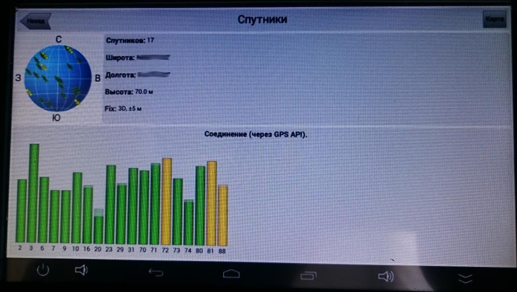

У кого есть ГЛОНАСС/GPS приемники и есть желание потратить несколько часов или даже дней на тесты с разными настройками, прошу написать мне в личку!!!
Нужно протестировать новую скомпилированную библиотеку, поддерживающую глонасс спутники. Андроид должен быть не ниже 4.0.
На моем приемнике Sim68V, соединенном по UART работает примерно как на фото

Сообщение от DaveMF Посмотреть сообщение
Опачки! Так выклавыдай сюда))) пощупаем)
Чья работа?
Чья работа?
Компилировал сам, исходники чуть подправил тоже сам. Остальное... Подписано NDA.
