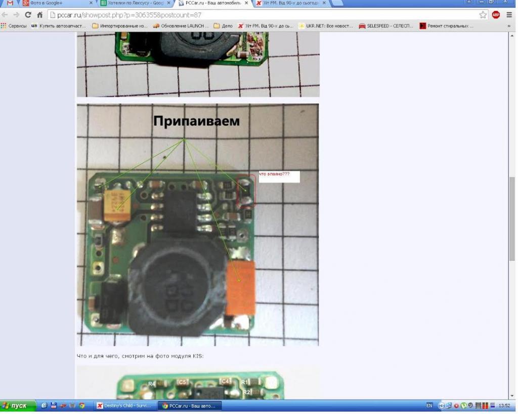

Подскажите, а что впаяно тут:

По стрелочкам слева направо:
резистор 100кОм, тантал 22мкФ\25В, полимер 47мкФ\10В, резистор 10к или 20к
