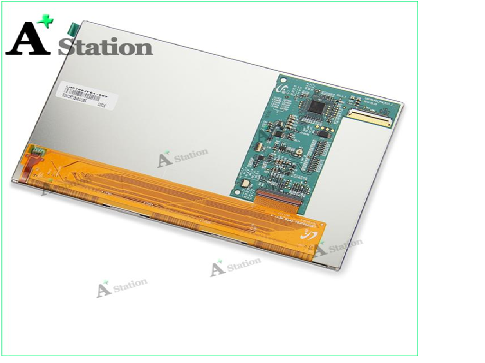

Ммда. Покупать еще одну матрицу и еще один контроллер? Как то не хочется. Я хочу перебрать все варианты без покупки еще одного комплекта. Сделать программатор, в общем не проблема, но где взять рабочую прошивку именно под матрицу LMS700JF04? Может есть еще варианты, которые стоит перепроверить?
З.Ы. Я смотрю на фото этого комплекта и даже на фото, по моему, изображение тусклое.
З.Ы.З.Ы. Может на самой матрице нужно что то подшаманить (там есть даже подстроечный резистор), но не хочется испортить все окончательно. Кто то имел дело с этой матрицей?

Обратил внимание в даташите на матрицу, что она 70 Гц-овая. Я же ее пробую подключая как второй монитор (основной работает на 60 Гц) соответственно и матрице идет 60 Гц вместо 70-ти. Это может быть причиной тусклости?

Нет. На входе контроллера - свои герцы, на выходе - свои. Определите причину тусклости - подсветка или прошивка. Выдерните LVDS и включите все только оставив подсветку. Как светит? Сложно описать, как должно быть... Конечно же должно быть не как фонарь, но довольно светло-серый цвет должно выдавать. Примерно как белый фон выдает планшет. Сделайте видео такой подсветки при средней освещенности (потому что на фото не получается объективная картина), хоть телефоном... А тут заценим...

Вот, попытался снять ролик. Замечу, что если смотреть точно перпендикулярно экрану, то свечение минимально видно, а под углами значительно ярче.

Не хочет этот ролик быть обнародован...
Эх... Как Вы вышли на эту матрицу? Это же самсунг. Он по геморрою недалеко от лыж ушел...
Тот же эффект можно было бы получить с HJ070NA-13 (EE070NA-13), но только без внешнего драйвера и самое главное - без плясок.

Модератор видеохостинга еще не проснулся. а матицу выбрал по двум причинам: mPVA и внешние габариты. У меня есть еще комплект на EJ070NA-01J, комплект нормальный, но сама матрица на 1,5 мм выше чем место для ее установки.

EJ070NA-01 - да (и к тому же она TN), а вот EE070NA-01 - тоже MVA и тоже 101мм шириной.
А добыть ее - не знаю, как там у вас с этим, а у нас достаточно найти и раздербанить какой нибудь планшет с битым тачем, где такие стоят: TeXet TM-7041, IconBit NetTab Slim Pro, DNS-M76.

Достаточно. Я увидел, все что нужно. Свечение очень слабое. Нормальное свечение должно быть примерно по интенсивности как серый фон вокруг окна видео на этом хостинге, ну может чуть темнее.
Но даже не это удивило. Что за хрень с перепендикулярной видимостью? Это полная лажа. И это явно не пойдет...
Вы это видео покажите китайцу и скажите, что это никуда не годится. Может что получится из этого?
