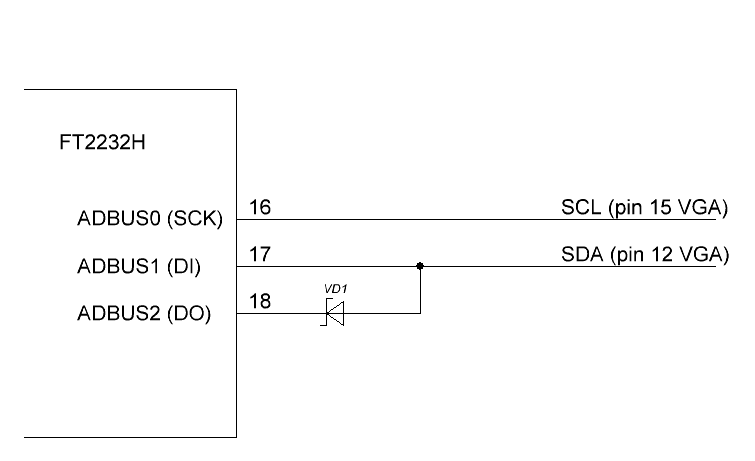

По умолчанию Схема???
Так и не понял, ЭТА схема ПРАВИЛЬНАЯ???

Как человек здравомыслящий, я ожидаю, что перед задаванием вопроса человек может ознакомиться хоть с парой предыдущих страниц темы...
Сообщение от Alex_St Посмотреть сообщение
В шапке уже исправленная схема. Все верно.

Как не странно, прочитал, как Малую Землю - от корки до корки
Заработало со старым добрым КД521 и кандером ~1000пик, все щетки, пардон, Шоттки, правда выпрямительные, в пролете.
