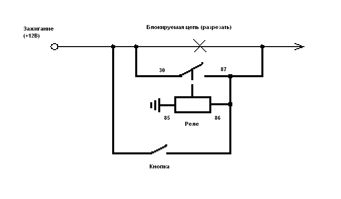

То-есть планшет в автономном режиме сможет работать и сутки и неделю и месяц?
да
у меня ни разу еще не садился. он же вырубает все что только можно. смотрите штатную информацию о режиме ожидания вашего планшета
допустим ваш сел. И ЧТО? сели в машину, видите что планшет начинает загружаться. жмакнули раз секретку и поехали себе. В чем проблема то?
Сообщение от johni Посмотреть сообщение
А если в дороге планшет глюкнет когда ты вышел на обгон фуры?
музыка начнет заикаться, а что еще может произойти???
Вы себе схему современной секретки представляете?
секрета должна быть единажды нажата после появления в цепи зажигания. далее все работает на самоподдержании пока вы не заглушите машину

Сообщение от wave_is Посмотреть сообщение
Улыбнуло.... 15 лет занимаюсь защитой авто от угона. Последние 10 лет гл. инженер в компании специализируещейся на защите от угона.
Захочешь защитить свой авто спроси, подскажу куда двигаться.
Сколько нужно времени чтобы открыть капот с "установленым" дополнительным замком капота? 1.5 секунды. С такойже скоростью можно открыть Саньёнг, но другим способом. Если угонщик попал под капот значит шансов у машины с секреткой нет ни одного авто уедет. От безделья снимаю подобные видео. Угнать авто от 1 минуты до 30 минут. А теперь подумай зачем тебе "высоко технологичная" секретка?
Извените за OFFtop
Это мы сейчас что обсуждаем? Нужно или не нужно ставить секретку?
Если так, что все зависит от способа монтажа. Правильно разомкнутую цепь хер восстановишь и за час. Попробуйте отследить ночью под капотом пару метров зажгутованной нештатной проводки и с десяток дублирующих реле Правда в 90% случаях размыкают одним реле и сразу в блоке предохранителей, чтобы легче было найти... но это отдельная история...
Но я то думал, что мы обсуждаем автоматизацию этого процесса. Вопрос в том. что если у тебя уже стоит кнопка или ты все равно намерен ее ставить, то смысла обсуждать о скорости ее взлома нет!
Для правильности дискуссии возьмите себе за аксиому, что у кого-то она уже стоит и каждый раз, когда человек заводит машину он вынужден ее нажимать.
Нажатие - процесс тупой и утомительный, более того раскрывает следящему за тобой где именно находится такая кнопка.
Моя затея чтобы автоматизировать этот процесс. сел в машину с телефоном, машина опознала водителя, поздаровалась, запустила подстройку сиденья и руля согласно его профиля и разблокировала машину. В случае если в машине появилось зажигание и водитель не опознан, послала смс. В случае если машина выехала ночью, послала... и т.д.
Но для начала остановимся на примитивном. Просто автоматизировать процесс нажатия кнопки на базе идентификации телефона водителя.

Сообщение от Kapito Посмотреть сообщение
самая надежная сигналка - КАСКО? или есть варианты?
КАСКО - помощник угонщиков. Проще взять авто который не защищён или с установленным спутником, техноблоком и прочей хренью которую предлагают страховые к установке. Все эти устройства сводятся к потоковой установке, одно и тоже оборудование в одно и тоже место, наличие оборудования а не качество установки даёт скидку на КАСКО.
"Дедовская секретка" уже давно не само подхватывающее реле а вполне полнофункциональные иммо с сложным кодом ( как цифры так и точка тире), размеры позволяют спрятать в жгут где будет блокировка или блок.
Ещё раз повторю главное в защите не то что установлено а КАК установлено. Чем это будет необычней тем больше шансов. Задай себе вопрос без чего нельзя завести двигатель? А дальше сразу забываем о катушках зажигания (исключение блокировка сигнала), форсунках (также можно по играть с сигналом к примеру в охране перепутать работу цилиндров), зажигание в любом исполнении (если взять схему авто то сразу поймёшь почему), бензанасос............ Двигайся в направлении запрета запуска штатным иммо, датчиков вращения, расхода воздуха и т.д. Всё в твоих руках и чем необычней тем правильней.
Майн реле, я демонстрировал удивлённым установщикам как обходятся подобные блокировки, 30с.
wave_is я пишу про реализацию после идентификации (кнопка или планшет значения не имеет).
