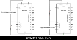

Соберу всю информацию по одному из решений в одном месте, у кого есть возможность закрепите ссылку в первом сообщении.
Работает только с Arduino Pro Micro и Arduino Leonardo на чипе ATmega32u4.
Для начала меняем в папке \arduino-1.0.5\hardware\arduino\cores\arduino для IDE 1.0.5 или \arduino-1.6.5-r5\hardware\arduino\avr\cores\arduino для IDE 1.6.5 меняете два файла USBAPI.h, HID.cpp на те, что во вложении этого сообщения, при этом версия ПО Arduino Software IDE должна быть 1.0.5, скачать setup exe, скачать zip ИЛИ 1.6.5, на других не проверял.
После заливаете этот скетч и считайте коды всех кнопок через "монитор порта" Arduino Software (IDE).
PHP код:
int analogPin=0; //пин для подключения кнопок
int data;
void setup()
analogReference(DEFAULT); // подключение внутреннего напряжение AVCC к выводу AREF (опорное напряжение)
Serial.begin(9600);
void loop()
data=analogRead(analogPin); //читаем значение нажатой кнопки
Serial.println(data);
delay(1000);
(Подробная инструкция, как считать коды кнопок находится в архиве Knopki.zip)

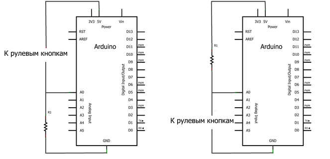

Подключаете кнопки к Arduino по следующим схемам, с подтяжкой к - или к +. Номинал сопротивления ~20 кОм.
Потом заливаете этот скетч, только в начале скетча указываете свои значения, то есть вместо 111, 222, 333, 444, 555, 777 указываете значения своих кнопок, а также значение при отпущенных кнопках, в зависимости от схемы подключения будут либо ближе 0 либо ближе к 1023:

Алгоритм работы такой: короткое нажатие, более 10 (int time_tinkling = 10; можно менять в скетче) и менее 500 миллисекунд (int time_holding = 500; можно менять в скетче) - Play/pause; длинное, более 500 миллисекунд (int time_holding = 500; можно менять в скетче) - Mute.
Тоже самое с Next и Fast Forward, Previous и Rewind. При удержании увеличения и уменьшения громкости, увеличивает или уменьшает громкость на 10 делений в секунду, а при коротком нажатии, менее 500 миллисекунд - увеличивает или уменьшает громкость на 1 деление.
Alt + Tab, при первом нажатии эмулирует Alt и два раза Tab, то есть переходит предыдущему открытому приложении и в течении 0,8 секунды удерживает Alt, а повторные нажатия на кнопку в течении этого времени эмулируют только Tab. На удержание ни чего не назначен, можно добавить при необходимости.
