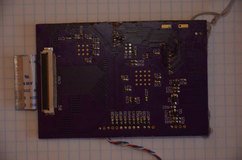

Добавлю я свои 5 копеек. Я с начало тоже экспериментировал с HDMI выходом планшета и китайским контролером на RTD2662. Качество картинки не устраивало из-за неоднократного масштабирования картинки. Поэтому решил пойти по другому пути и сделал в свой планшет zenithink c71a проходную плату, т.е. в разрыв между внутренним разъемом платы планшета и шлейфом ЖК-матрицы. Плату сделал на том же "народном" чипе RTD2662. Интерфейс разъем видеосигнала - параллельный TTL 50 пиновый. Используя такую концепцию в плате можно было отказаться от источников питания жк-экрана и его подсветки, т.к. все эти питания есть в самом планшете, что немного облегчало проектирование платы. Ниже выложил схему и печатку спроектированную в P-CAD2006. У меня трудится первый релиз платы, который имел ошибки из-за ошибки нумерации сигналов HDMI в даташите RTD2662, в следствии чего пришлось доработать свою плату. Ниже выложенный архив с уже откорректированной разводкой и фото платы, мной конечно не опробованный, но думаю будет работать, т.к. в нем просто устранены ошибки в схеме. Ошибку увидел при отладке уже собранной платы. Плюс конечно пришлось повозиться с кривыми синхросигналами формируемые родной прошивкой планшета, но это уже не относиться к самой плате контроллера.
Думаю эта плата пойдет под любой планшет с параллельным TTL 50 пиновым интерфейсом. Прошивку можно брать или китайскую или попросить сварганить уважаемого ancc под вашу матрицу.

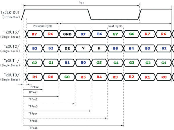

Как раз то TFP410 для меня намного проще нежели RTD2662, наверно потому что я не знаю программирование и режим работы TFP410 я задал чисто внешними резисторами, хотя она позволяет управлять ею и по I2C шине. Что касаемо нечестных 24 бита на выходе TFP410 это совсем не так. Кодирование параллельного RGB сигнала в интерфейсе TMDS (т.е. выход TFP410 и вход RTD2662) отличается от традиционного для матриц интерфейса LVDS. Ниже привел коротенькие разъясняющие рисунки. А так каждый желающий ставит перед собой задачу и приходит к ее решению разными путями. Я знаю что мой способ решения поставленной задачи тоже далеко не самый оригинальный и хочу сказать далеко не новый, на этом форуме уже высказывались о такой идеи, но мне удалось решить мою задачу таким образом. Так что гирлянды коммутаторов тоже решение поставленной задачи, главное что бы оно работало.
P.S. небольшое пояснение к схеме моего контроллера. В этом контроллере нет необходимости заводить дополнительный сигнал включения камеры заднего вида, как это реализовано у китайских друзей. Переход на канал камеры заднего вида происходит автоматически при наличии видеосигнала. Только какой канал вы будете использовать (AV1 или AV2) нужно задать, впаяв резистор или R49 или R25.

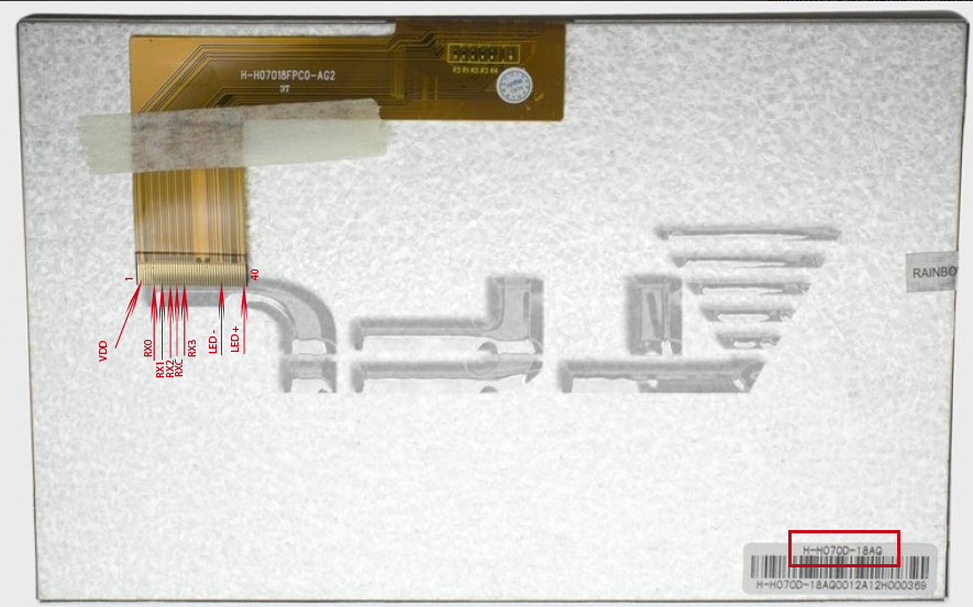

Старый 24.01.2015, 01:49   #60
Leobor
Регистрация: 13.05.2014
Город: Воронеж
Регион: 36
Машина: SGV 1.6 3d
Сообщений: 799
Я не про то. Что хотят китайцы? Или что Вы у них выспрашивали? На присланном Вам поддержкой фото классического шлейфа TTL 50pin. Походу, скинули первое попавшееся, чтобы Вы отстали от них.
Дело в том, что например HH070D-18AA и HH070D-18AQ имеют 40 пиновый шлейф с распиновкой как у EJ070NA-01 (у нее LVDS) - самая обычная классика под 1024*600. В некоторых источниках пишут, что эти матрицы полностью взаимозаменяемы (в чем я даже и не сомневаюсь). Думаю, то же самое и с HH070D-18EL. Что то не верится, что матрицы одного наименования, но с разными буквами в конце будут отличаться (по крайней мере по распиновке). Не делают так производители матриц вроде бы... Обычно уже другое название ставят.
Вот, взгляните на HH070D-18AQ:
Название: Без имени-1.jpg
Это классический 40-пиновый LVDS шлейф. Посмотрите в даташит той же EJ070NA-01 и сверьте мои подписи шлейфа на фотке. Я указал стрелками широкие проводники на шлейфе.
Я почему то не сомневаюсь, что H-H070D-18EL имеет точно такой же шлейф. Думаю и параметры те же. Может быть габаритные нюансы есть, может добавлены или отсутствуют какие нибудь функциональные пины второго плана вместо (или на месте) тех, которые n.c. А по параметрам - вряд ли.
IMHO, однако...
ЗЫ. А что Вам Дядя Юра на мониторе сказал?
