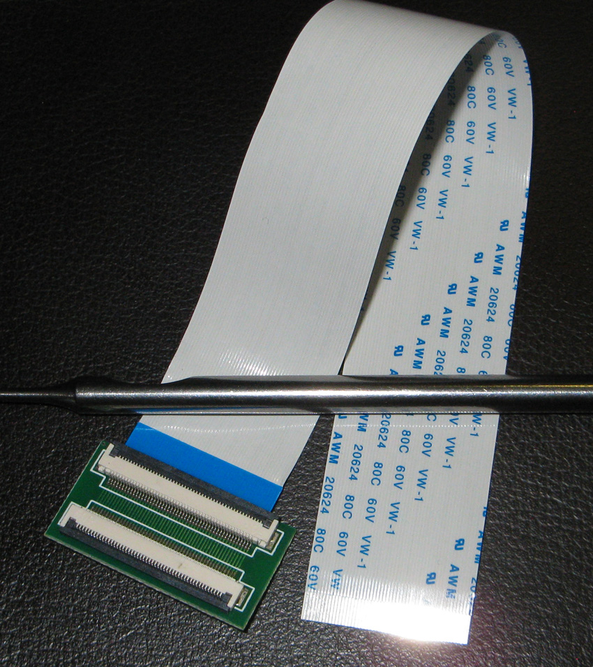

Второй: внешний драйвер (который можно регулировать). Резать дорожки вблизи разъема TTL, подпаивать к ним (со стороны разъема) хвост, который будет воткнут в этот внешний драйвер. А на разъем встроенного драйвера - резистор 100-220 Ом 0,5Вт, чтобы не ушли параметры преобразователей. Но резать на контроллере, а потом подпаиваться крайне неудобно.
Я бы взял удлинитель шлейфа TTL
и выхватил подсветку на переходнике удлинителя. Но это я и у меня они есть. Как и где будете добывать удлинитель Вы - вот в чем вопрос. Они есть там же, где продают контроллеры и есть у всех продавцов. Вот только брать такой шлейф лучше вместе с контроллером - дешевле выйдет.
