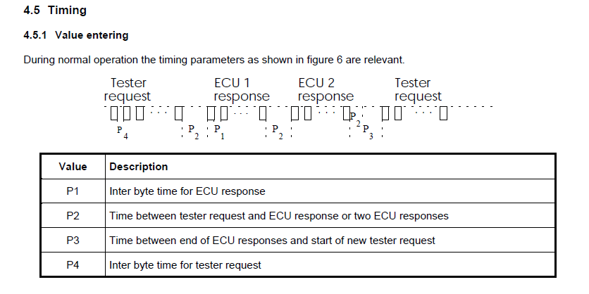

Старый 10.01.2015, 18:01   #175
тсж39
Аватар для тсж39
Регистрация: 14.04.2011
Возраст: 66
Машина: TOYOTA Sienta
Сообщений: 385
если китайский адаптер v2.1, то в нем не заложены функции фирменного v 2.1
и он не поддерживает программируемые параметры 1A 1B проверял осциллографом, хотя пишет, что выполнено изменение TIniL TIniH, но не меняет, а вообще сумма TIiniL TIniH должна равняться 50 мс
то есть вы должны были выставить 35 и 15 для тойота
и китайский адаптер v 2.1 не понимает команду ATFI
не стесняйтесь спрашивать
тсж39 вне форума   Ответить с цитированием

Старый 10.01.2015, 18:40   #177
тсж39
Аватар для тсж39
Возраст: 66
Сообщений: 385
тайминги
я так понял это все , чтобы добраться к TMPS

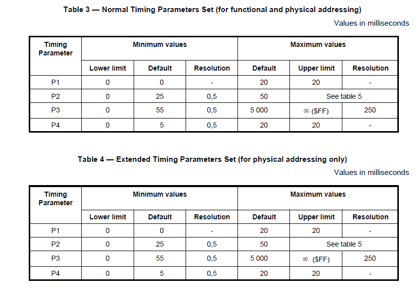

Старый 10.01.2015, 18:57   #179
тсж39
Аватар для тсж39
Возраст: 66
Сообщений: 385
удачи, вот еще данные
тайминги
