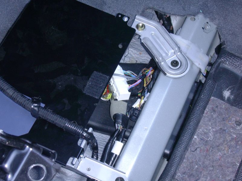

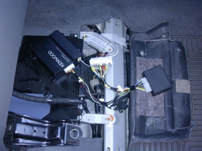

Классная работа! Поздравляю!
Как я понял блок разъемов выдернут из нави приснопамятного хорька ?
И вроде ты говорил что решил вопрос с блютузом ? В этой же машине хозяин лишился и блютуза и голосового управления ? Или я чего-то не понял ?

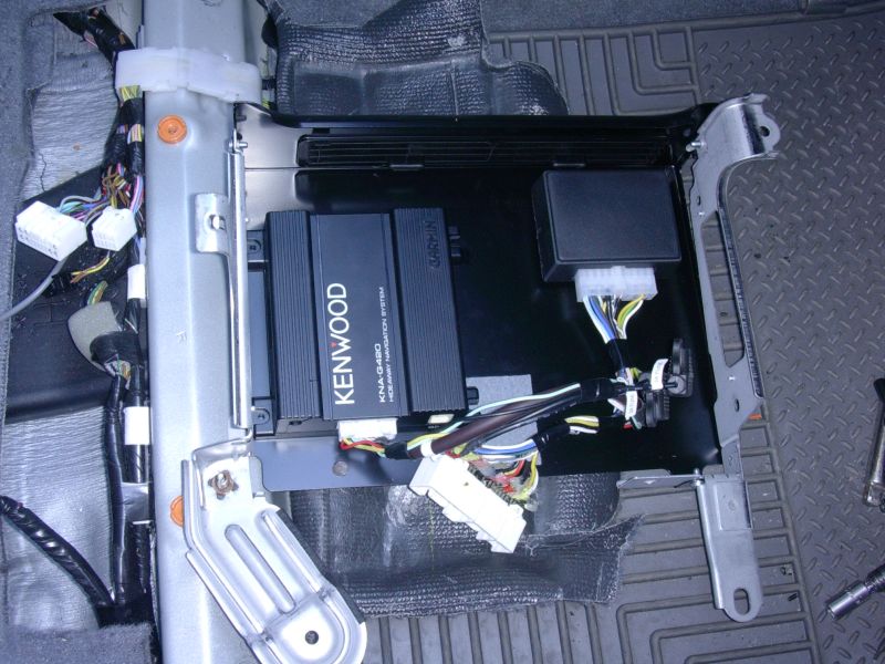

Да, разъем оттуда. Сейчас ищу производителя разъемов чтобы
заказать.
Вопрос с блютузом решен (все работает как на штатной).
Вопрос с диагностикой решен (при диагностике показывает что ошибок нет)
Голосового управления нет ,так как его нет у нави kenwood.

Сообщение от Alexel Посмотреть сообщение
Заказать разъмы в адекватном количестве за приемлимые деньги не реально.
У кенвуда есть свой блютуз ???
Безусловно, голосовым управлением практически ни кто не пользуется, но при выкидывании нави остается неиспользуемая кнопка на руле.
С диагностикой вопрос решить совсем просто, мой адаптер тоже показывает что ошибок нет, но если он будет показывать NCON это тоже никого не напряжет
Блютуз есть у штатной головы, а звук с него идет через штатную нави (или мой адаптер).
Ну а что кнопка остается, так это тоже вроде никого не напрягает , на крайняк можно на нее повесить какую-ни-будь функцию нави (какую?), комманда в протоколе все равно есть.

Сообщение от Homeword Посмотреть сообщение
Да понятно что блютуз в голове, просто на твоей фотке http://www.pccar.ru/attachment.php?a...5&d=1186424929 черный разъем в воздухе болтается...
А на черном разъеме сигнал от микрофона для работы voice command,
а сигнал звука от блютуза на динамики идет через основной(там где питание, ноги 12-13), так что черный разъем там нафиг не нужен.
