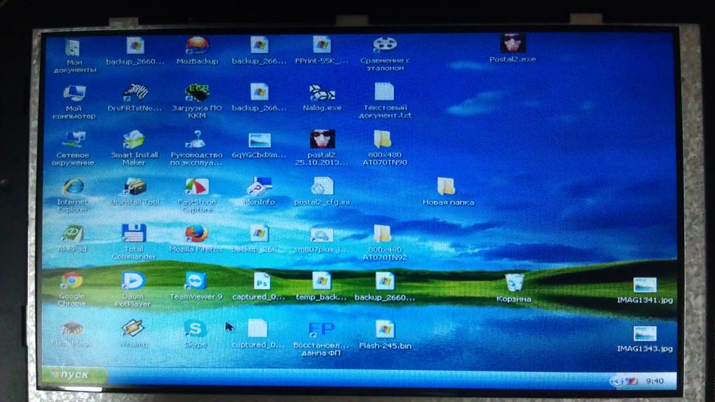

Добрый день. Залил Вашу прошивку....но что-то не так(((( картинка рябит на VGA, на AV1 тоже самое плюс как ореол над предметами. Нашел прошивку 800х480(не помню где) с ней картинка четкая...даже лучше чем родная была... но на ней не работают кнопки меню для настройки, только переключение м/у источниками и вкл/выкл

щас поглядим, какие настройки для матрицы в этой прошивке. скорей всего pixelclock надо убавить.

В том-то и проблема.... на китай прошивке работает, а на прошивке от ancc рябь

А это китай прошивка
