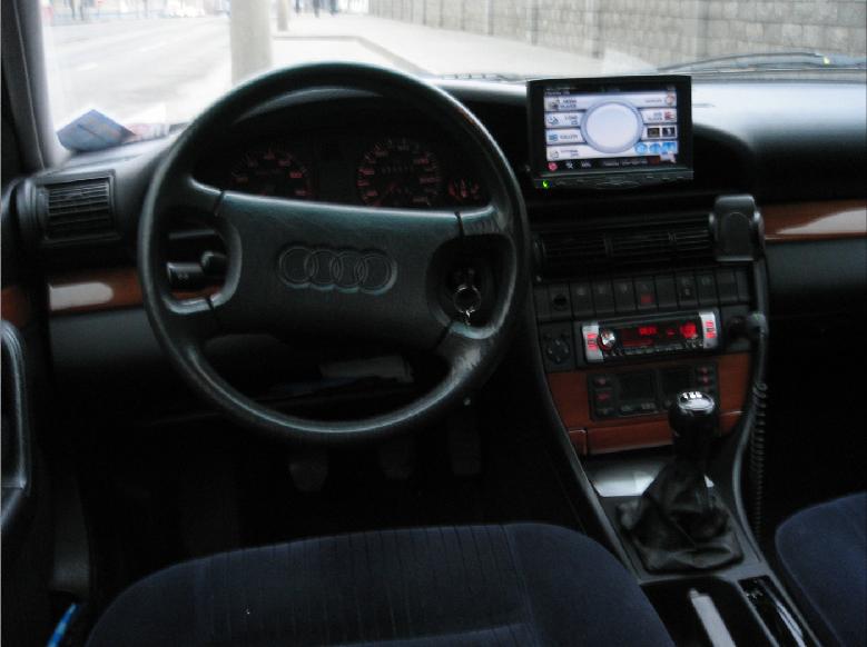

Вот вариант крепления на кренштейне, но твой салон не позволит таких инсталяций и будет требовать снятия, при каждом покадании автомобиля. А это уже негатив в использовании Карпьютера. У меня он заезжает под козырек и практически не виден.
