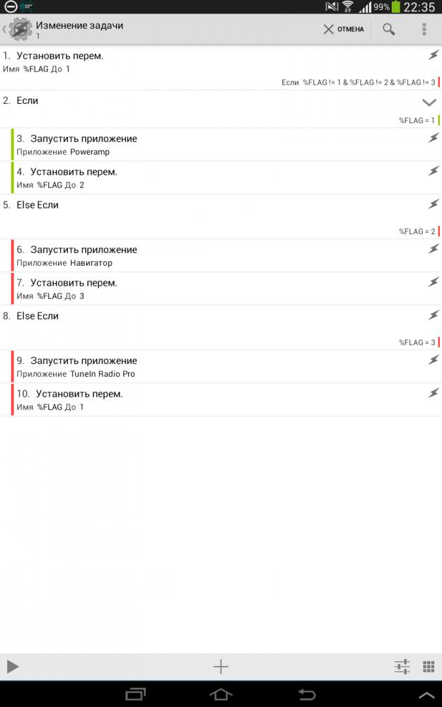

ВладимирC, Вы хоть немного попробуйте, что то сами сделать .
Вначале создайте переменную %FLAG в VARS, а потом создавайте задачу.
И горячие клавиши не нужны.

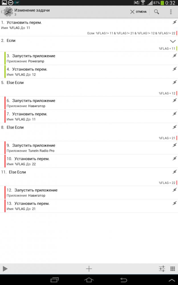

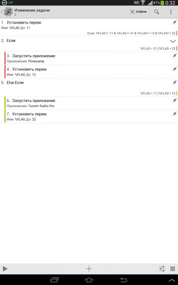

ВладимирC, если нужно совместно с Remote steering wheel control, на одну кнопку по удержанию повесить переключение плеера и радио, а по короткому нажатию переключатся между навигатором и плеером или навигатором и радио, в зависимости от того, что было последнее запущено плеер или радио. Используйте для удержания кнопки первую задачу (под именем "2"), а для короткого нажатия вторую задачу (под именем "3").
ID:	37438   Нажмите на изображение для увеличения
Тип файла: zip Tasker.zip (1.4 Кб, 1003 просмотров)

Все работает. Приложения переключаются, но воспроизведение остается с того источника, который играл, фокус звука в галочках ставил. Когда переключаю на экране, с воспроизведением все нормально.
UDATE Вроде нашел в чем проблема.Отписался здесь
