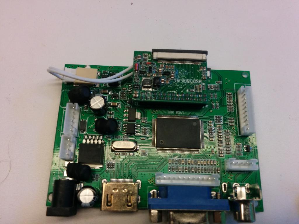

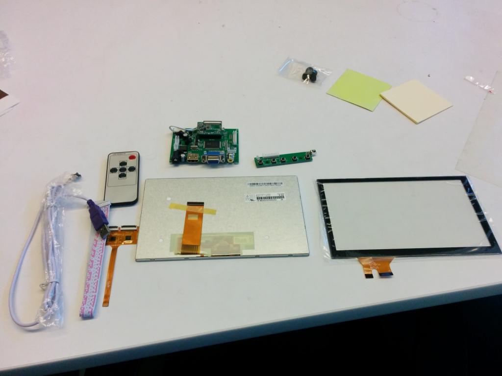

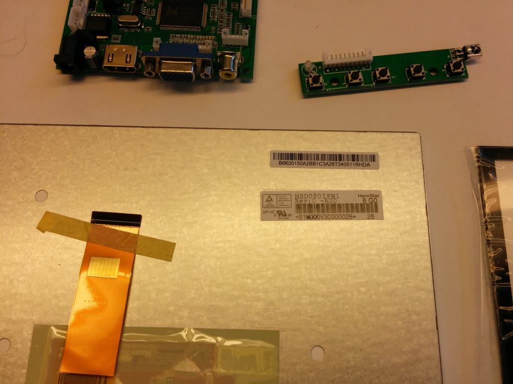

)))))) Как знали. Пару часов назад забрал посылку.
Проверить смогу через часа три-четыре.

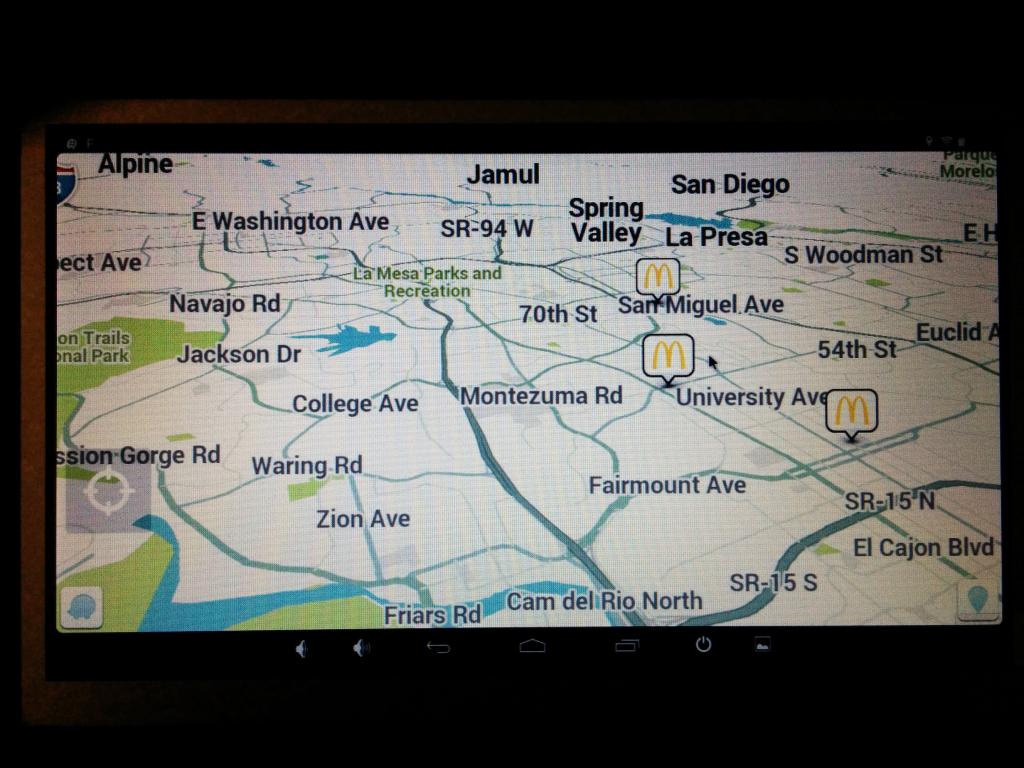

Собственно, впечатления от матрицы(в сравнении с ZJ080NA-08A):
1. Сама матрица выглядит хорошо. Углы обзора вполне неплохие.
2. Картина выглядит красиво (правда на чёрном фоне можно увидеть ...Эм...некое подобие вертикальных полос. Видны только если всматриваться в экран, залитый чёрным цветом.).
3. Подключал к odroid u3 (т.к. не наличное разрешени, то мелкие шрифты выглядят плохо, но в целом ок) и к raspberry pi (картинка выглядит хорошо).
4. С яркостью все тоже оке.

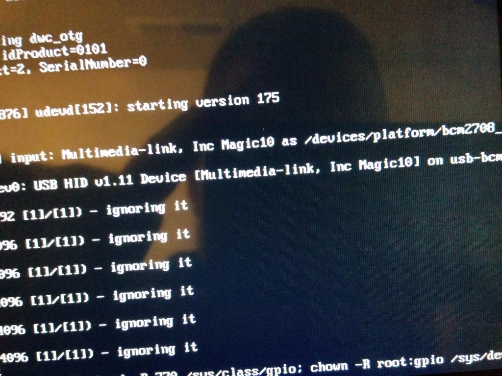

Что касается тача:
Эм...под raspberry pi он заработал. Пока сложно судить, но на прикасновение реагирует хорошо. Мультитач проверить пока не смног, надо дрова пилить.
По размерам тач идеально подходит матрице. Толщина стекла, на глаз, 2-3мм.
Пока все, дальше будет видно

Так, для сведения.
Большинство TN матриц (я бы сказал, подавляющее большинство) имеют тоже неплохие углы обзора. Можно сказать достаточные. Т.е. угла обзора по горизонтали хватает за глаза, чтобы видеть неискаженную картинку. По вертикали такие матрицы имеют такой же отличный угол обзора от центра но только до одного края. А вот от центра до другого края обзора никакого. Это достаточно легко поправимо - сориентировать матрицу под наклоном так, как она будет установлена в панель (естественно, если панель наклонная), но чтобы "мертвый угол" смотрел вверх - с потолка вряд ли кто будет смотреть на монитор. Ну и контроллером повернуть изображение с головы на ноги.
К чему я это все... Да к тому, что не всегда обязательно гоняться за IPS матрицами. К тому же у TN яркость лучше.
Но бывают конечно же исключения. Обычно это низкокачественные матрицы на совсем дешевых китайских поделках (они иногда даже не умеют вертеть изображение) и, как ни странно, целый ряд матриц 10,1" в нетбуках - там вообще в любую сторону от центра уже ничего не видно.
