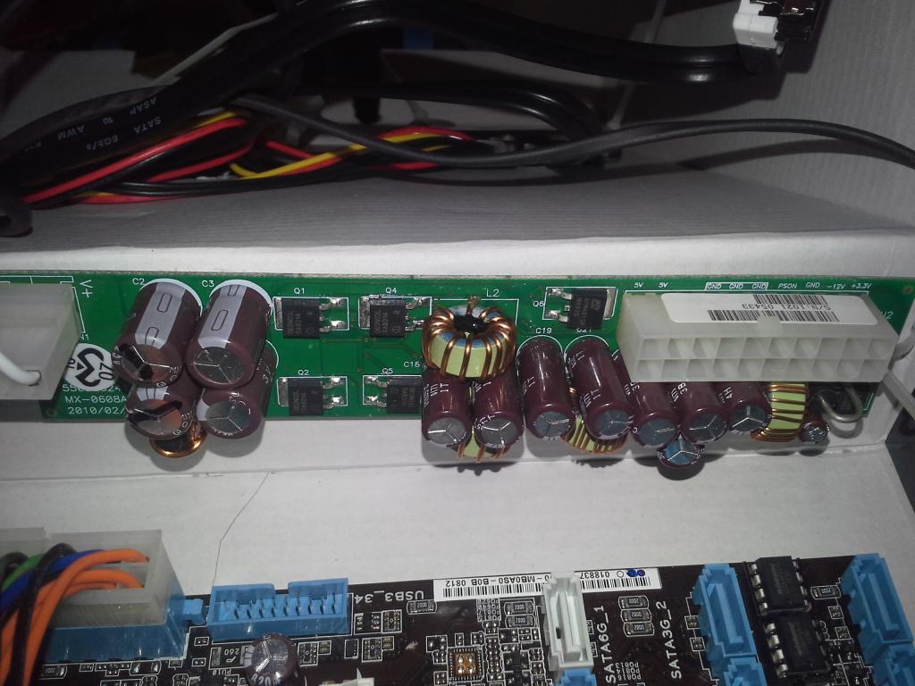

Добрый вечер. Пришла идея построить в машине компьютер, потом в планах музычка и т.д. Нашел на работе вот такой БП(фото). Он питает планшетный компьютер вот такой http://www.iskra-kkm.ru/pan/pan17_t.php
т.е. материнку http://www.avalue.com.tw/en/product/...&id=69&zid=162 и матрицу 17". Я хочу поставить ASUS P8B75-M, i3-2300, пару планок dd3, вентилятор и звуковуху. Питается БП от внешнего БП 12V 6,67А.
Подскажите потянет ли БП мою материнку, нужен ли DC-DC конвертер или будет стабильно работать от сети автомобиля. Можно ли временно запитать от прикуривателя, если нет с каким сечением провода от акк тащить.
Так же нужен совет по поводу монитора. Бюджет не большой, что лучше выбрать китайский монитор с сенсором или собрать дисплей+контроллер потом докупить тачпад.
Собственно вот, много вопросов. Будут благодарен за ответы\советы по построению.

Не советую заниматься экспериментами, нужно пойти проверенным
путём, а именно строить на проверенном блоке питания, специально разработанным для авто, это м2 или м4.

Этот БП работает только от 12В (они идут напрямую на мать) которых нет в авто нужен преобразователь на 12В и сразу начинается гемор ну например БП у тебя 6,67А значит тебе надо преобразователь 12В а по току чуть больше на величину кпд ну или скажем с запасом и получается ~ 8-9А, а этот преобразователь уже 3/4 (по схемному решению) готовый БП компа вот и думай, зачем тебе в машине два БП (как бы ты их не назвал).
Ну если будешь делать то потянет если на видяху не будешь замахиваться и не очень звучку поставишь да еще не понятно что за винт
Монитор - самый дешевый будет комплект из китая

+ к этому преобразователю еще нужно добавить контроллер питания. В итоге все равно выходим на специализированный БП с ненужным промежуточным.

Этот БП заинтересовал тем что питается от 12в, имеет готовые выходы на мать+хард и валяется у меня без дела.
Если нужно именно 12в то дополняю конвертером. Если правильно понял то получаю надежный БП, по цене недорогого конвертера. Про жесткий забыл, будет SSD, поначалу может HDD. Звуковуху без фанатизма, так чтоб звук не портить посредственной материнкой.

Сообщение от Panic Посмотреть сообщение
нет ,не правильно , изобретатель велосипедов? тогда конечно вперед ,вон м2-itx по 1000-1500 навалом бу ,если он с месного интернет магазина "кармонитор" - ему сносу нет ,лишь бы на китайскую подделку не нарваться ,так что общайся с "местными" продавцами в соответствующем разделе .
там же 5тыщ
