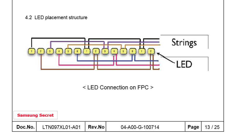

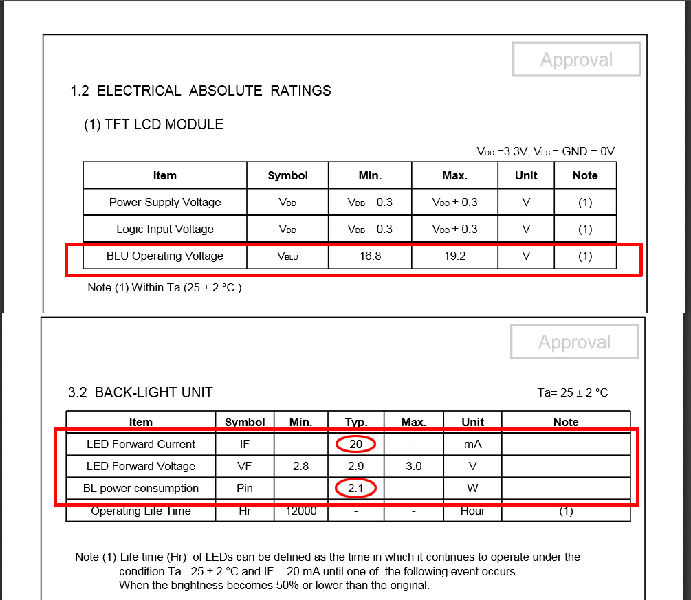

Конкретно с этой матрицей еще разбираться придется. Потому, что по даташиту там вообще темный лес:

Как на самом деле подключать подсветку - походу только брать исправный планшет и полностью исследовать все, что касается подсветки матрицы - напряжение и распиновку. По рисунку выше что то вообще непонятное, а по распиновке разъема 2 анода и 6 катодов LED. Черт-те что...
