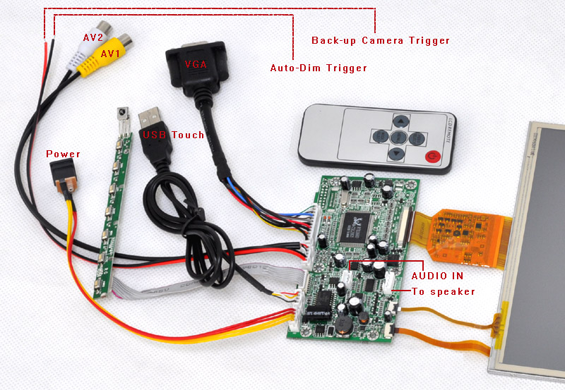

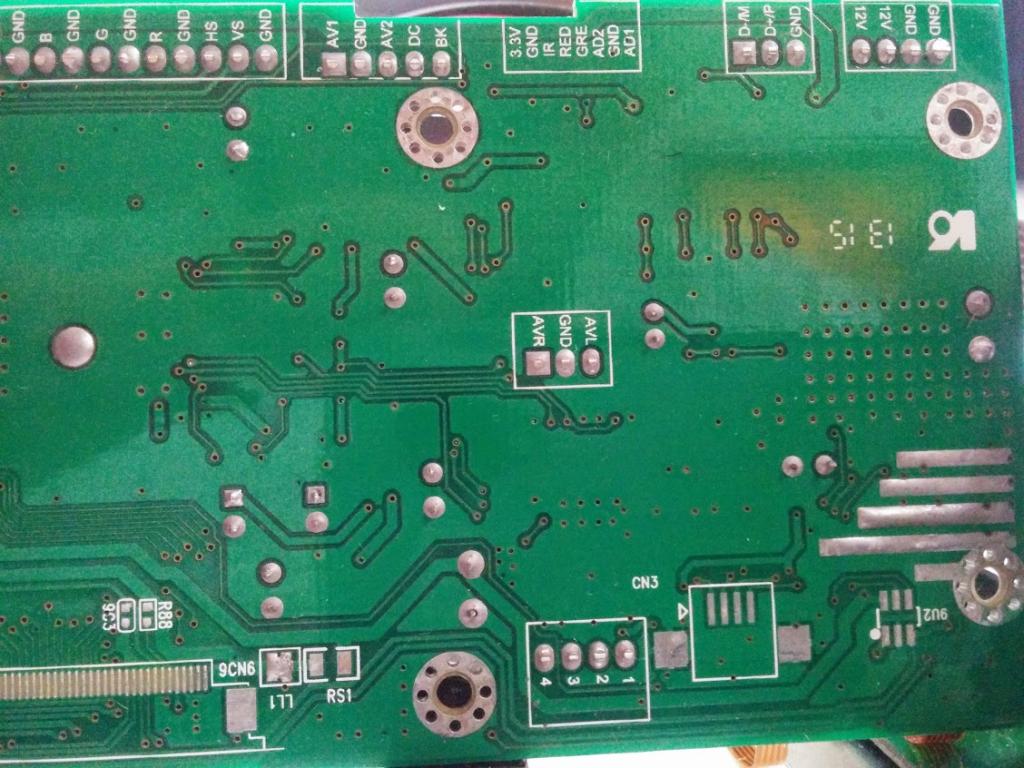

Добрый день!
Подскажите пожалуйста назначение разъемов AUDIO_in и TO_Speaker на основной плате (догадки конечно очевидны, но хотелось бы уверености)
и трехпинового разъема на первой боковой плате( там где usb)
Если не сложно сразу с распиновкой

Сообщение от malabiker Посмотреть сообщение
Добрый день!
а что там непонятного? на плате помимо всего прочего коммутатор звука, в режиме HDMI идет с ЦАПа, в остальных с audio_in. выход звука to_speaker. Трехпиновый на USB это миниджек на панели, куда захотите, туда и подключайте.
Про распиновку тоже все понятно, один вывод на массу, остальные L и R.
П.С. Поправка по разъему динамика там 4 провода +/- по каждому динамику.

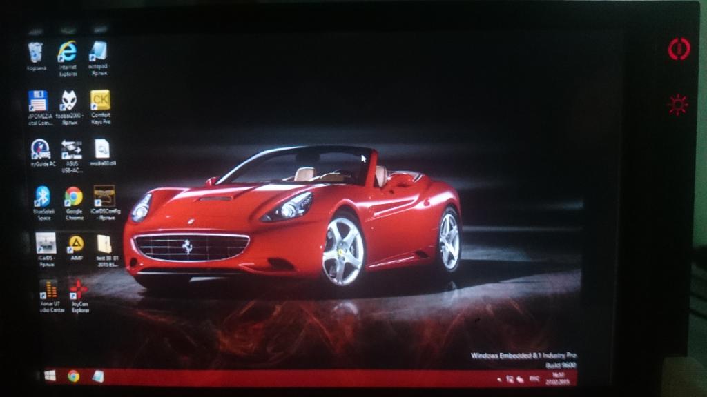

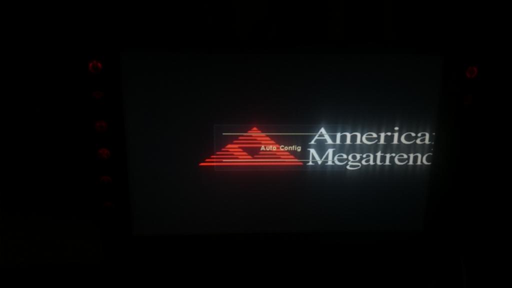

При загрузке Win 8.1 раза три включается AUTO подстройка
логотип материнки (стартовый) сильно съезжает вправо .
Началось , когда сбросил настройки , как это исправить ,
как избавится от авто подстройки ?
Старый 26.02.2015, 12:21   #327
swao
Регистрация: 15.02.2014
Сообщений: 131
поделитесь, пожалуйста, оригинальной китайской прошивкой для такого контроллера, т.к. она у меня внезапно "слетела" -- монитор перестал работать, считал прошивку с флешки, а там сплошные нули
Старый 26.02.2015, 19:46   #328
ancc
Регистрация: 17.03.2008
Город: Новокузнецк
Регион: 42
Машина: 2003\Lexus\RX330
Сообщений: 1,192
пишите емейл в личку, где-то была такая прошивка.
Только, насколько я понимаю, есть разные аппаратные ревизии этой платы, не могу гарантировать что к вашей подойдет.
Старый 27.02.2015, 18:56   #329
seriousstas
Регистрация: 14.06.2013
Машина: Nissan Qashqai+2
Сообщений: 3,424
Причина в не сохранении (до перезагрузки) настроек на вкладке "Adjust" ,
Может есть инженерное меню и все решается банально ,
Подскажите куда копать ?
Ещё не ясно какое лучше разрешение выставлять ,при 1024x768
автоподстройка выравнивает окно, но все круги сплюснуты ,
1280x800 - норм с кругами , но экран в стороне при загрузке , приходится
каждый раз поправлять пультом
