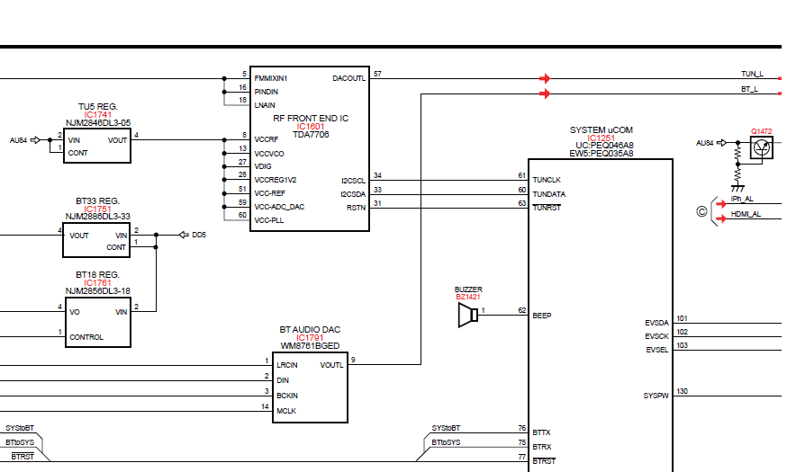

вот вам блок-схема аудиотракта 100-110 модели пионера. сам кодек там человеческий wm, от него с малыми изменениями аналог идет через темброблок на усь. при этом выходы на саб идут чистыми, так что просто криво настроен выход саба(для этого в голове есть отдельные настройки)
