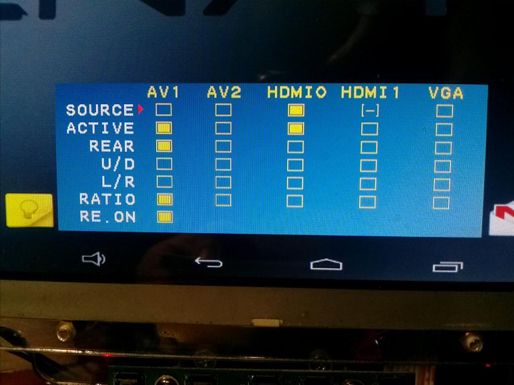

Прошивку получил. Спасибо. Не могу разобраться с пунктом "
- добавлена поддержка Aspect Ratio. Для каждого входа настраивается (4:3/16:9) отдельно
Единственное упоминание про Ratio в меню на фото, но изменений никаких. Где туплю???
bfom вне форума

Сообщение от bfom Посмотреть сообщение
Прошивку получил. Спасибо. Не могу разобраться с пунктом ""
изменение проявится только при следующем переключении на этот вход. иначе пришлось бы скидывать меню и заново режим переопределять.
ancc вне форума
Переключался, даже включал-выключал. Без изменений
