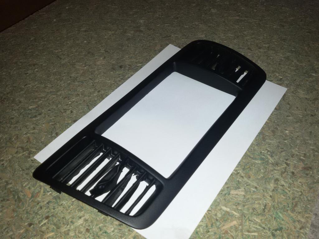

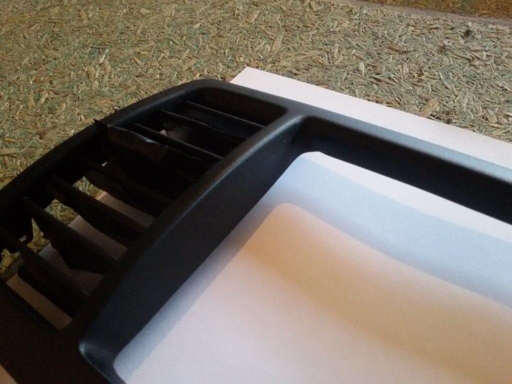

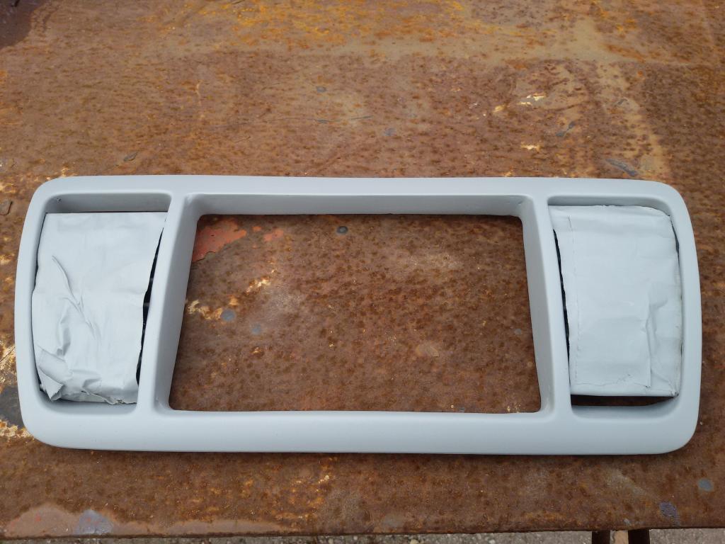

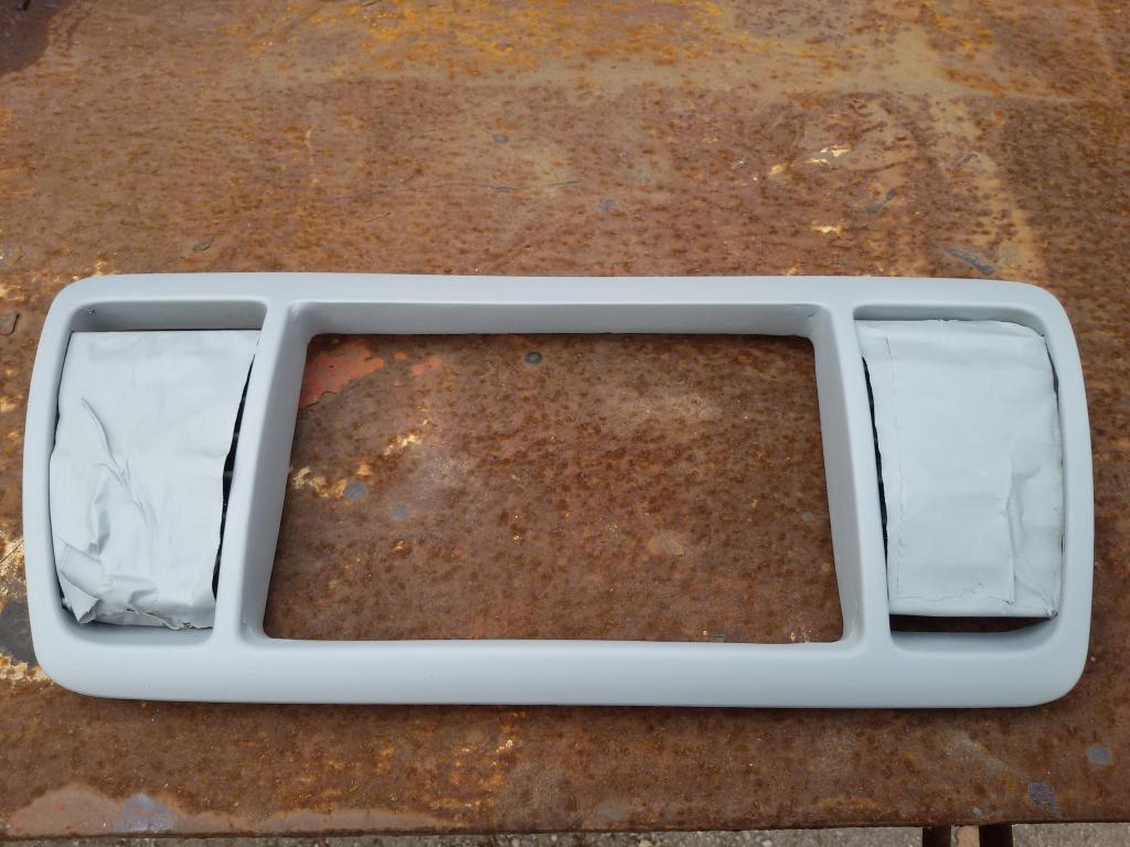

Произвел некоторую работу над ошибками
1. Разъемы вышли из строя после нескольких включений. Поменял разъем и отказался от вывода аппаратных кнопок.
2. Переделываю рамку.
Может кому будет интересно... Не знаю.
ID:	37378   Нажмите на изображение для увеличения
ID:	37379   Нажмите на изображение для увеличения
Название: 2014-10-17 14.11.56.jpg
ID:	37388   Нажмите на изображение для увеличения
Название: 2014-10-17 14.11.42.jpg
Последний раз редактировалось krikhtenko; 17.10.2014 в 23:01.

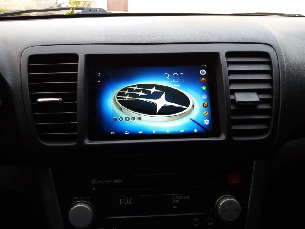

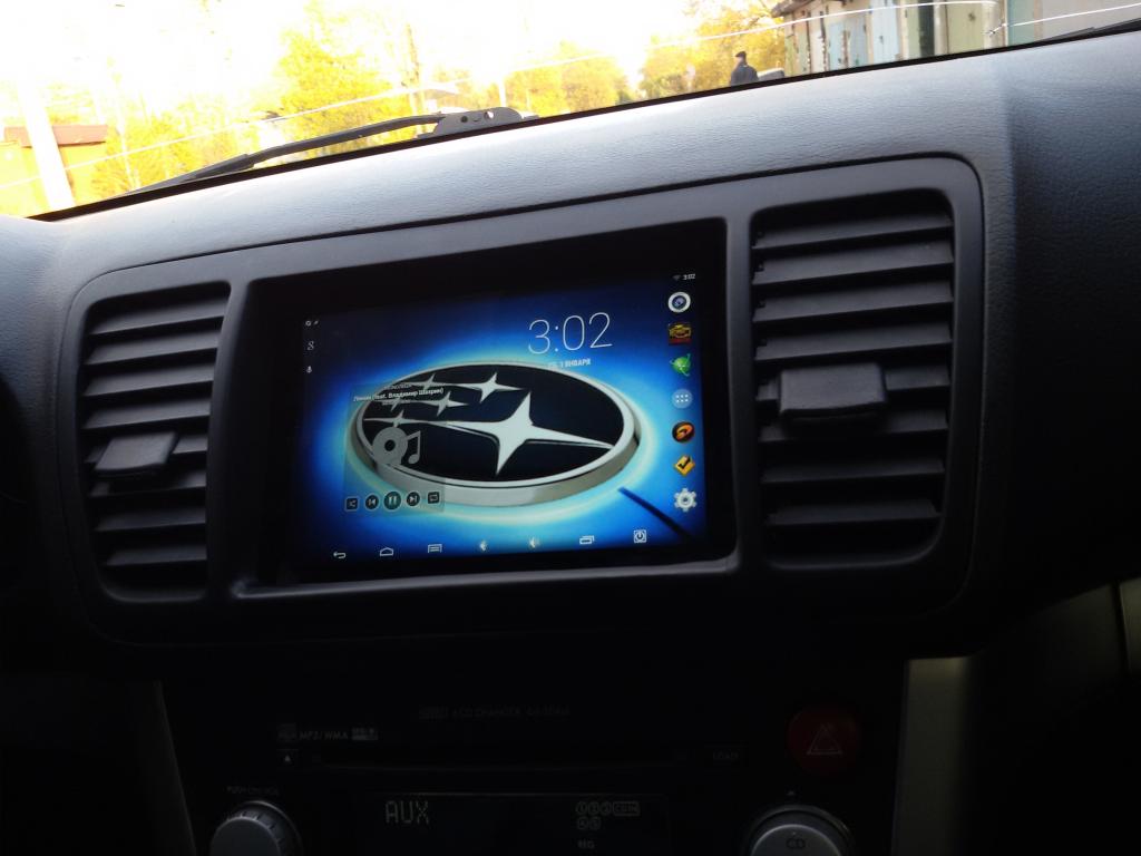

Финальный результат
Название: 2014-10-20 16.52.03.jpg
ID:	37406   Нажмите на изображение для увеличения
Название: 2014-10-20 16.52.56.jpg
