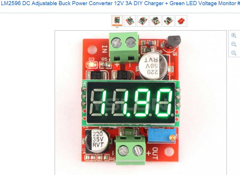

если ты про эти , то думаю можно пробовать, начни с 4.4в на холостом ходу, хотя у меня nSD настроено на выходе на 4.6в, акб выкинул с контроллером, и не пугайся если выкидывать акб, то он будет долго включаться, с кнопки включения

Да такие, только еще с вольтметром, что еще удобнее.
И огромное спасибо за советы!

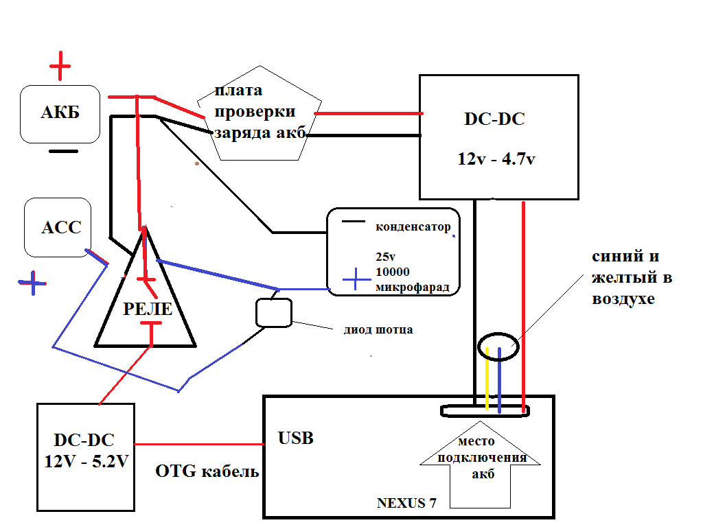

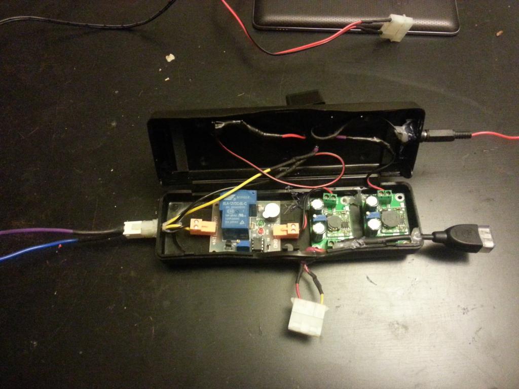

Всем добрый день.
Нужна помощь экспертов
схема
реальность
И так проблема:
У меня пропадает электричество с АСС во время старта. захотел решить проблему при помощи конденсатора. Мне надо чтобы он держал реле секунды 3.
Если подключаю АСС напрямую к реле пускаю по ней ток то все работает как надо. Планшет видит что якобы пошла зарядка и включает экран.
Если подключаю через кондер,то как толькко я пускаю ток через него.Сразу планшет выключается(мгновенно).
Что не так где ошибка?
Подскажите пожалуйста

вы случайно полярность не перепутали????конденсатор рабочий??? может одного кондера не хватает для вашего рэле у меня например два конденсатора по 10000 стоит

шунтируй ноги управления реле диодом... и будет тебе счастье, и второе если ты это делаешь вот с этим нехреново таким огромным реле, то делай управление им через транзистор хотя бы тогда и не придется ставить конденсаторы по 10000мкф, и хватит банальных 100мкф

murzilka - все работет и на выходе 12 вольт что за фигня не понятно.

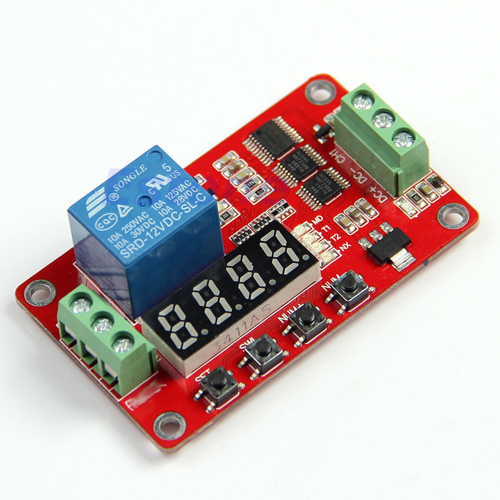

Трек - это уже слишком сложно для меня. И по деньгам это не резонно. Я решил сделать по другому - заказал вот эту штуку
При подачи АСС можешь выставить сколько нужна задержка. Так я одновременно подключу и магнитолу и планшет.

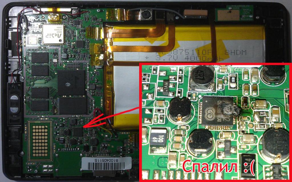

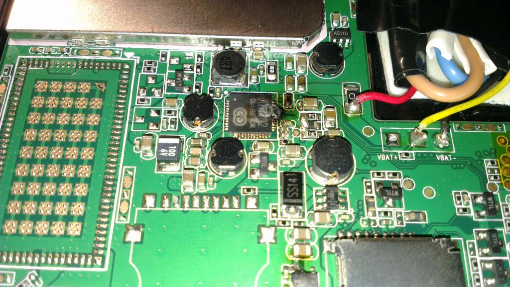

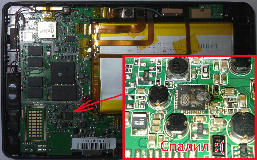

Ребята, замылеными глазами перепутал + и - при подключении питания Пришла долгожданная посылка из Китая с dc-dc преобразователем, который должен был встать вместо умершей батареи. В итоге все заработало как надо, всё проверил - заряд держит. Пошел в машину, тут позвонили по работе, вынесли мозг, в итоге я перепутал + с минусом, пошел дымок(((
Сгорел контролер питания (AXP202 CB042BB)! Посмотрите фотку, реально спасти планш, или плате хана?
Хотелось бы починить, конечно.. многое там уже оптимизировал под тачку((
