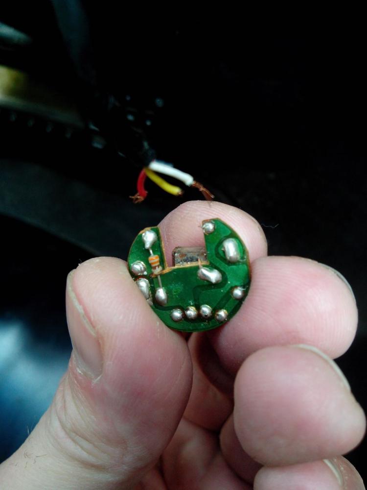

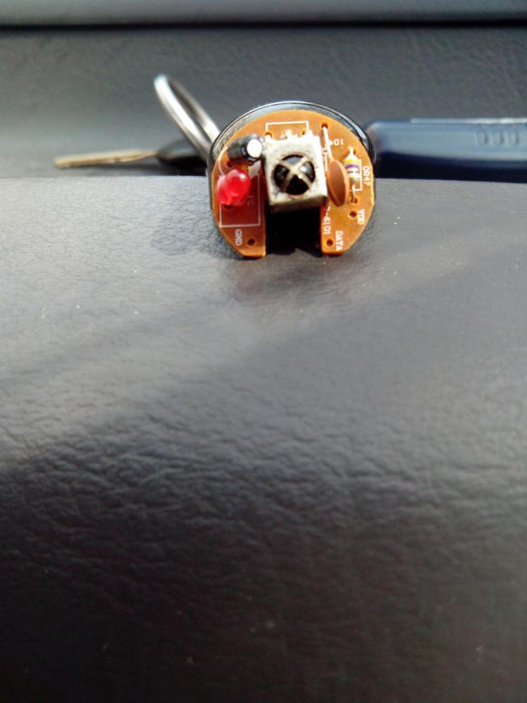

вот...

Сообщение от arkadiy_str Посмотреть сообщение
Надеюсь будет понятно что куда
только что увидел...Большое спасибо!!!
