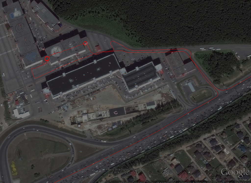

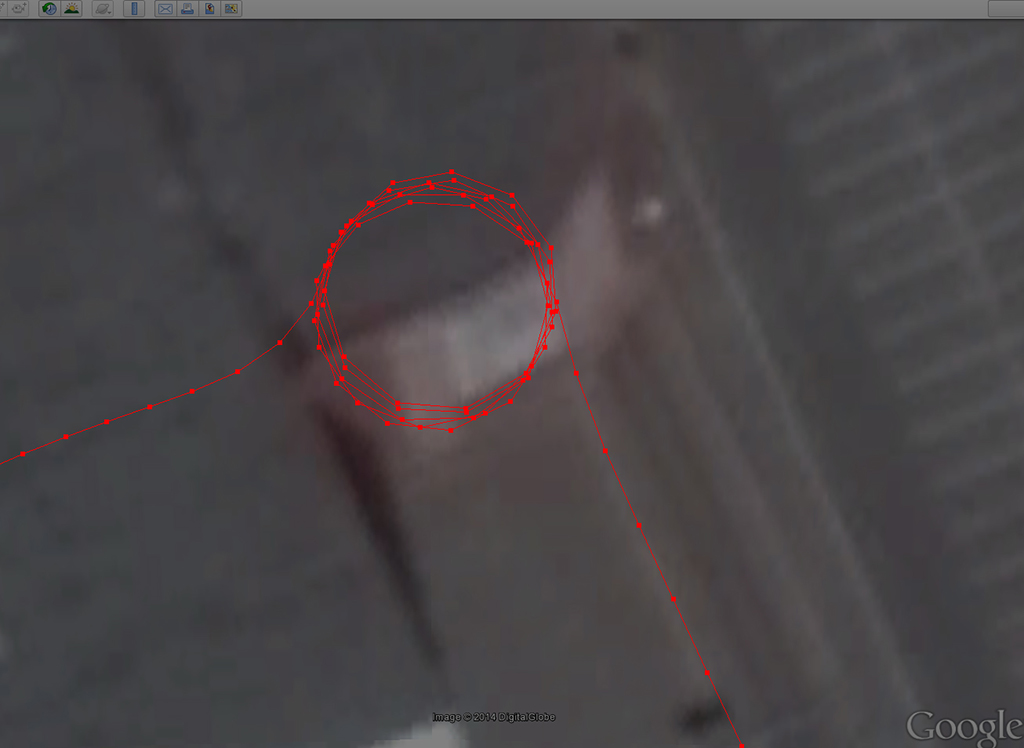

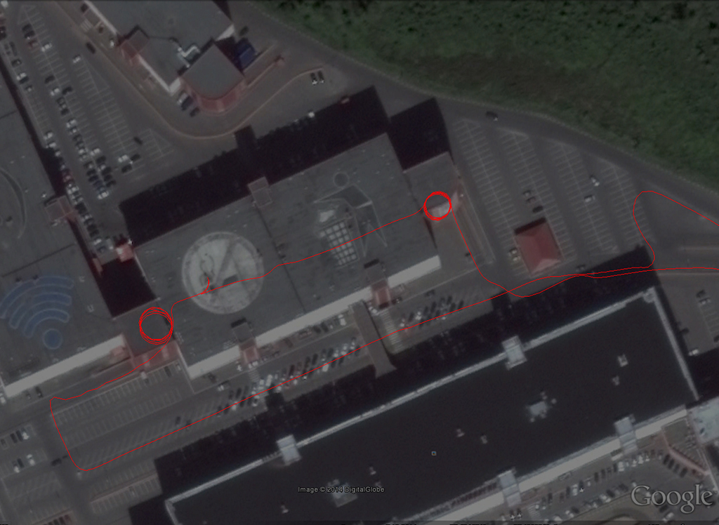

По умолчанию Осилили навигацию в многоэтажных парковках.
Подъем по винтовому пандусу на шестой этаж - это 2160° и вполне на ИНС (инерциальной) системе удалось выехать с пандуса под нужным углом. В середине этажа были припаркованные машины, их пришлось пообъезжать в пределах ряда, затем задом запарковаться и выехать оттуда после ходьбы по офисам сохранив курс (NEW!!!) и выехать из здания. Дрейф GPS пока было посещение офисов составляет 0,000000мм - позиция просто блокируется если нет сигналов одометра автомобиля.
Перед домом парковка забита, поэтому траектории выезда загадочнее чем хотелосьбы, но это реально так приходилось рулить. Как всегда треки и скриншоты:
Трек GPX https://www.openstreetmap.org/user/Dimon/traces/1797333
Трек GoogleEarth https://www.dropbox.com/s/injo5y05n1...ncevo.kmz?dl=0
Единственное условие чтобы повторить данный эксперимент - нельзя выключать GPS внутри здания, т.е. начать маршрут без спутниковых сигналов мы пока не можем.
Скриншоты слегка затемнил чтобы трек видно было:
