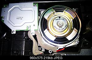

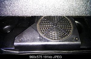

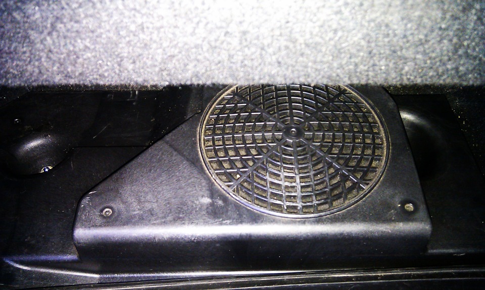

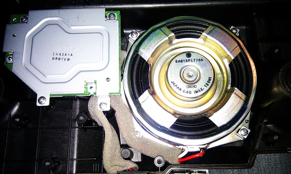

оказалось , хоть домашний стаб и с усилителем , молоточки сабового канала из xonardx тупо не хватало , это же подтвердилось когда я таки купил штатный стаб от форика :
хепи энд
пришлось докупить еще один усилок мастер кит ... и чудо , он закачал ! звукофилы конечно хотят чтоб слышно было через 2ве улицы , мне внутри капсулы более чем достаточно , вот только теперь опять надо все разобрать и по новой сделать ревизию , ибо качает так , что рядом трясется что то .
