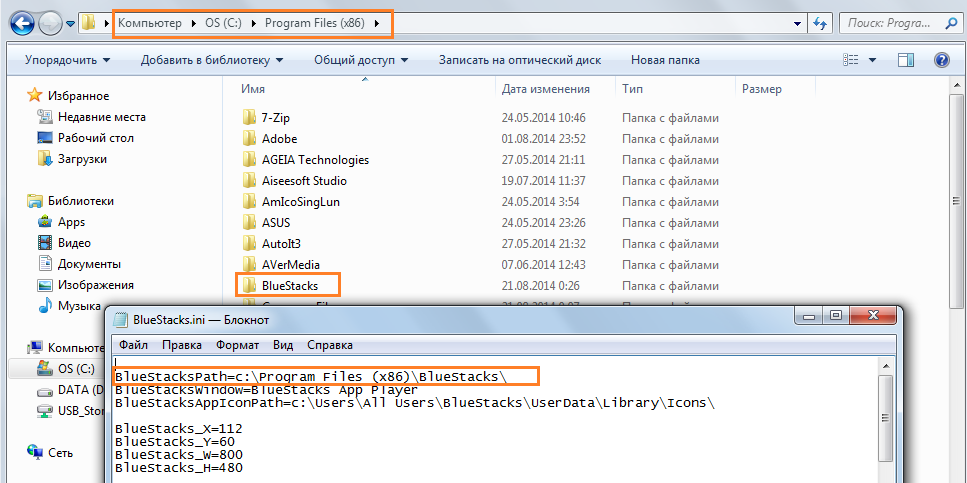

Встроил BlueStacks в iCarDS стационарно
Добрый день!
Объясните что такое стационарно? Т.е. BlueStacks устанавливать дополнительно не надо?
2 день не могу встроить BlueStacks в плагин. Установил BlueStacks с сайта 4pda. все сделал как описано выше. Иконки появились но при нажатии ничего не происходит. Если нажимать на ярлыки в папке, то все работает и то, только в полноэкранном режиме. Проделывал все манипуляции с реестром по встраиванию как описано в первом посте. Все равно не встраивается. Сначало на черном экране пишет запуск приложения а потом выдает ошибку. Все виндовс нави такие как гисрх и 7 дорог встроены и работают как часы, а BlueStacks не получается.

Посмотрите в папке skin/chamelion файл BlueStacks ini, внем прописан путь запуска программы у меня путь был прописан для 64 битной версии винды, если у Вас 32 битная, то уберите (86х) в названии папки program files

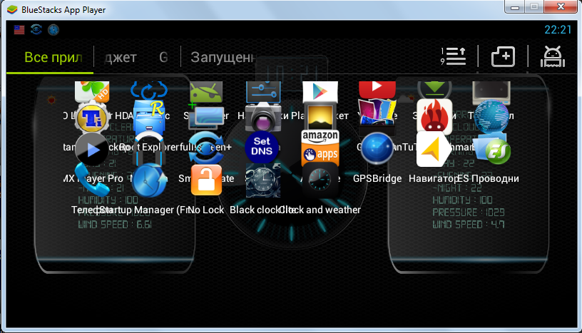

Кто подскажет: выставил нужный размер окна, а вот шрифт и иконки не уменьшились, где настраивается?

Старый 20.08.2014, 23:59   #36
Это что за абракадабра...какая версия блютакса?
Должно все нормально показывать без всяких телодвижений и выставлений размеров окон.
Вообще то в настройках ведроида есть настройки шрифта.

Установлен BlueStacks Rooted setup v0.9.1.4057 Mod с 4DPA (на предыдущем скриншоте - просто установил обои с часами, переустановил - таже проблема с размером иконок).

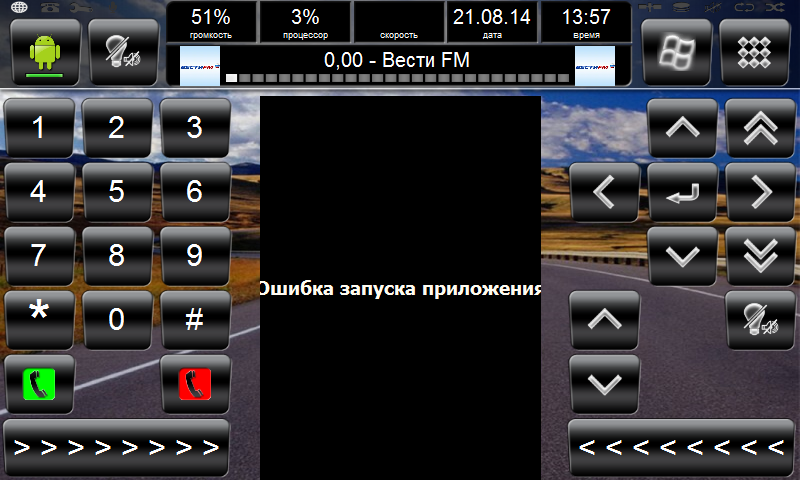

Кроме того, не получается его запустить в iCar по кнопке BlueStacks (не встраивал).
Что получается на скриншотах (iCarDSHook.dll переименовал).
Что делаю не правильно.

Старый 21.08.2014, 15:38   #38
Без встраивания не запустишь...делай все как говорят в первом посте и все будет запускаться.
