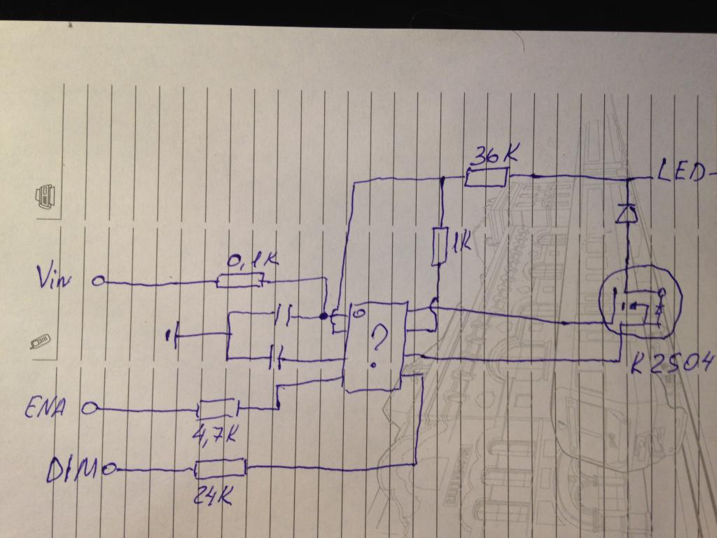

Мой отрывок драйвера
LED+

Кусок схемы набросал
Поглядел даташит внимательнее. Ваш драйвер управляется не шимом а напряжением, для него меньше 0,9В значит выключено, 1,1В это значит минимум подсветки (10%), 3,2В и выше значит максимум подсветки 100%.
Соответственно от шима нужно перейти к напряжению, для этого нужна интегрирующая цепочка. Вот накидал примерную схему как это должно выглядеть (номиналы очень условные).
Что надо сделать: Собираете такую цепочку (драйвер пока не подключаете к ней), регулируете backlight (пока без авторегулировки) и смотрите при каких значениях backlight у вас будет на кондере 0,9В, 1,1В и 3,2В. Скорей всего еще понадобится частоту шима сделать побольше.

Сообщение от Mitroxa Посмотреть сообщение
LED+
вроде не очень похоже на DF6113, надо выяснять, поддерживает ли этот драйвер управление напряжением.
Попробовать через резистор включенный по схеме потенциометра подавать напряжение от 0 до 3,3В на вход EN и потом так же попробовать на вход DIM. После этого станет понятно как подключать управление.
ancc вне форума
Попробовал на ENA(отключив его от контроллера) подавать напряжение 1.24...3.3в и яркость плавно увеличивается
А минимум яркости нормальный, тот который нужен?
Теперь надо попробовать отдельно контроллер с интегрирующей цепочкой сколько выдает, но скорей всего диапазон будет другой. Нужно в прошивку вносить изменения чтобы backlight=0 получалось 1,24В а backlight=100 получалось 3,3В.

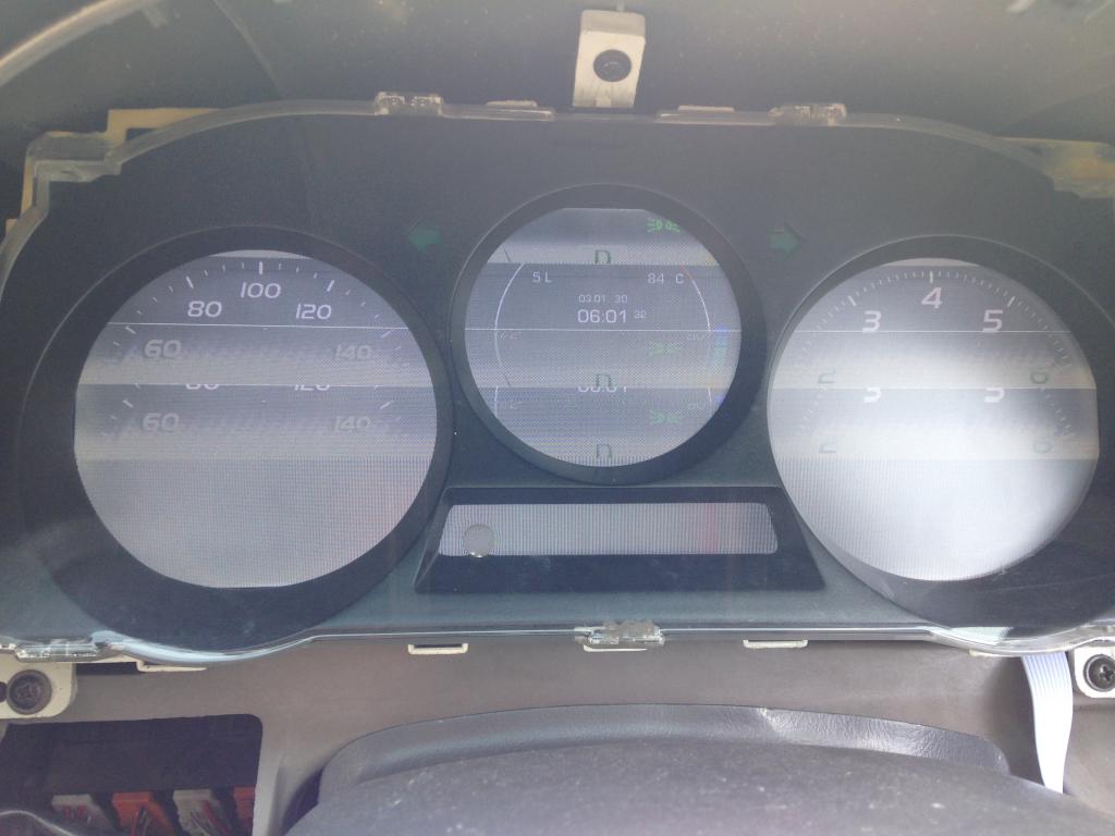

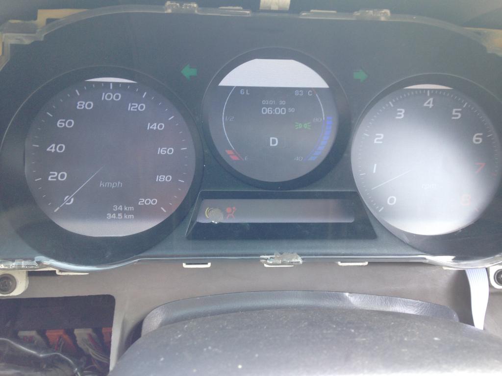

Сегодня целый день автомобиль постоял под палящим солнцем, "торпеда" соответственно нагрелась градусов до 60 точно. Через минут пять езды изображение начало скакать. Когда все еще лежало на столе было такое пару раз при переключении на камеру и обратно. Я как-то не придал этому значения. С чем это может быть связано?
Первое фото это начало, а второе минуть через пятнадцать
у меня нет статистики работы этого процессора при не расчетных температурах. По-идее при перегреве может быть все что угодно, но чтобы на столе даже начинало как-то глючить, я с таким не сталкивался. Может кто использует в машине может дополнительно пояснить как себя ведет проц при перегреве.
Ну и есть еще другие варианты, что может глючить - матрица или источик сигнала.

На другом контроллере такого не было, да и на столе у меня вторая матрица. На счет сигнала, когда до дома доехал снял панель и отключил HDMI и все равно скакало.
