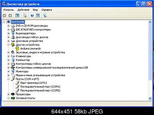

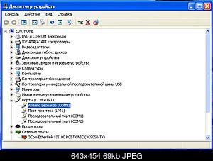

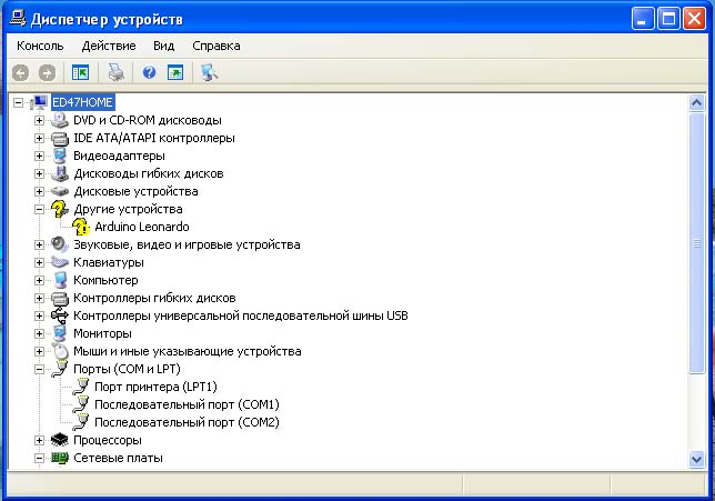

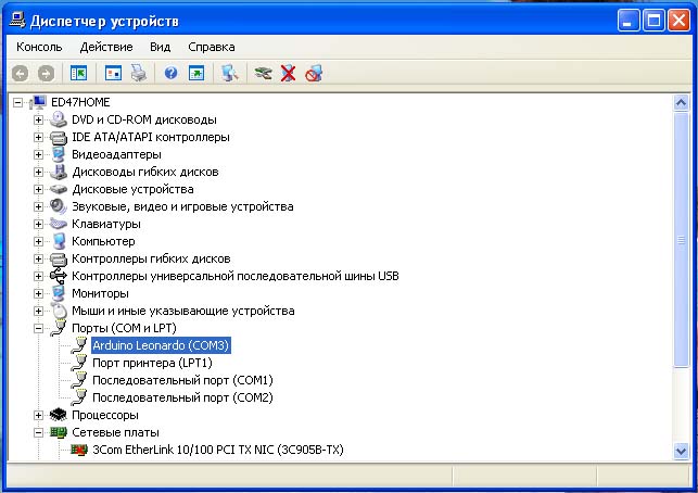

Выложи скриншет диспетчера устройств, с выделенным устройством, которое появилось после подключения контроллера.

Сообщение от zyxel812 Посмотреть сообщение
это при первоначальном подключении устройства:
а это после установки дров согласно Вашей инструкции в посте 178

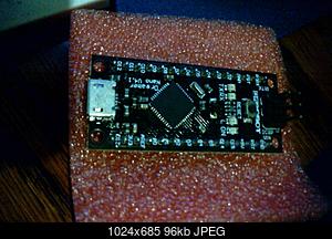

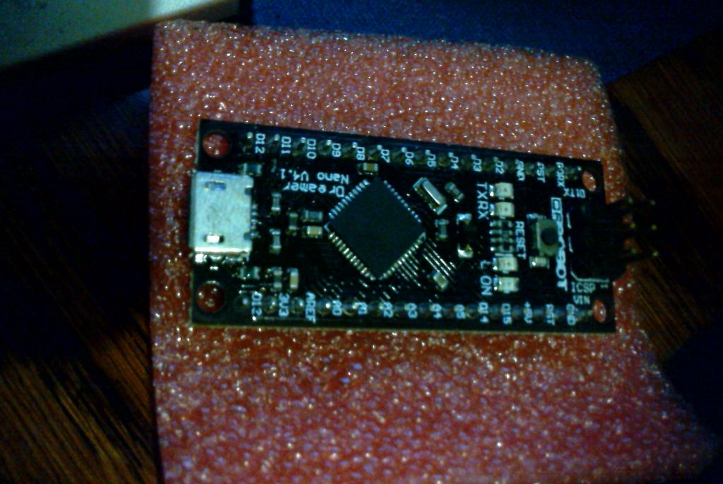

а это мое устройство из китая
мой проект:
MITSUBISHI LANCER 9 http://pccar.ru/showthread.php?p=154732#post154732
ED47 вне форума   Ответить с цитированием
