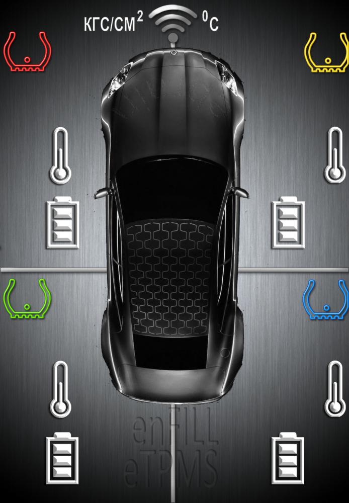

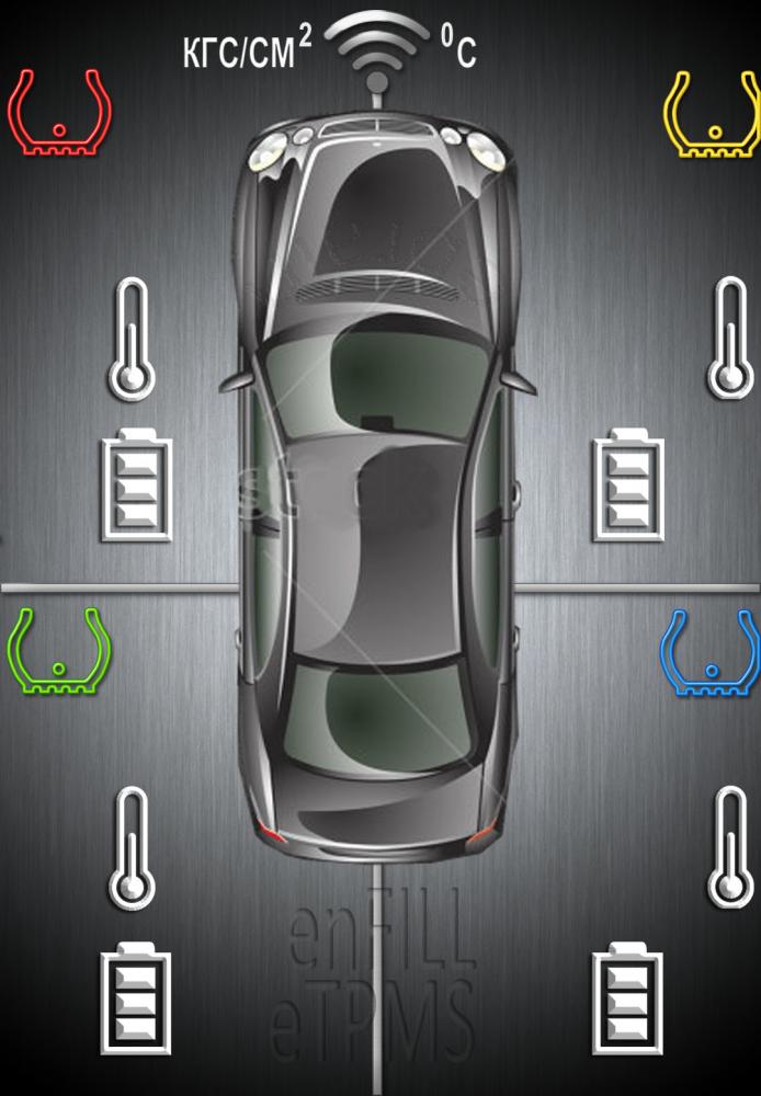

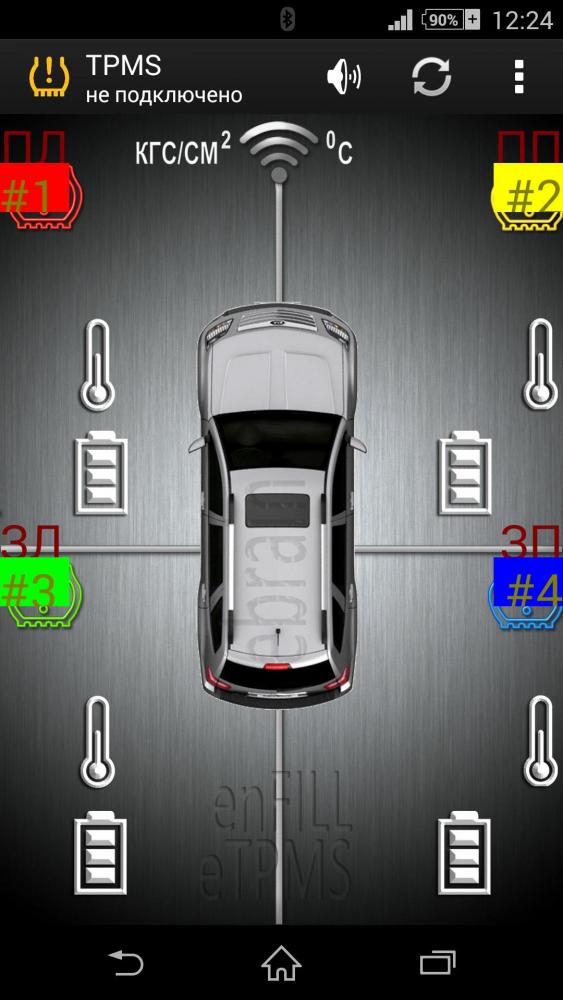

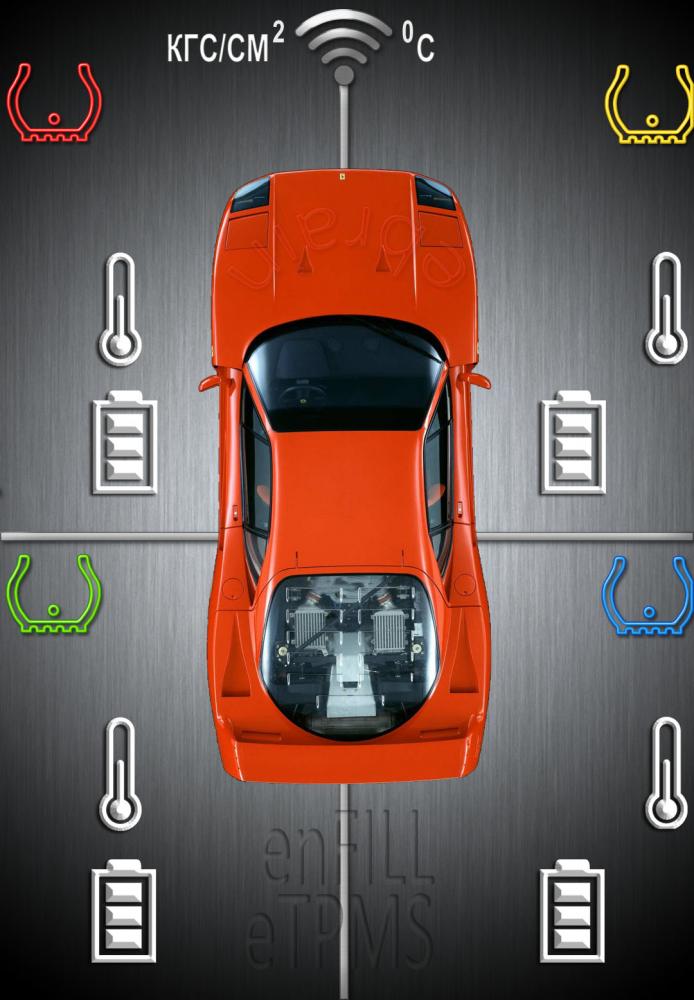

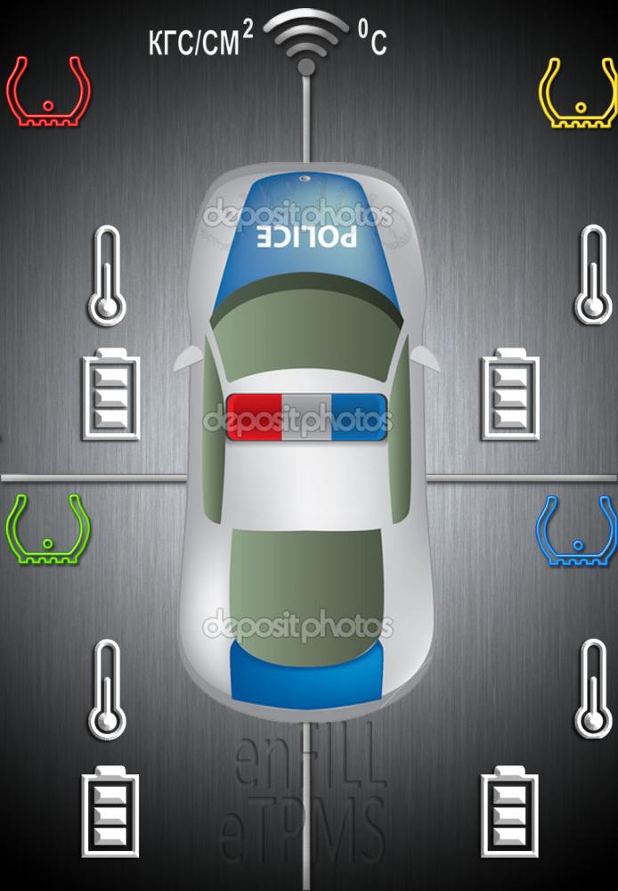

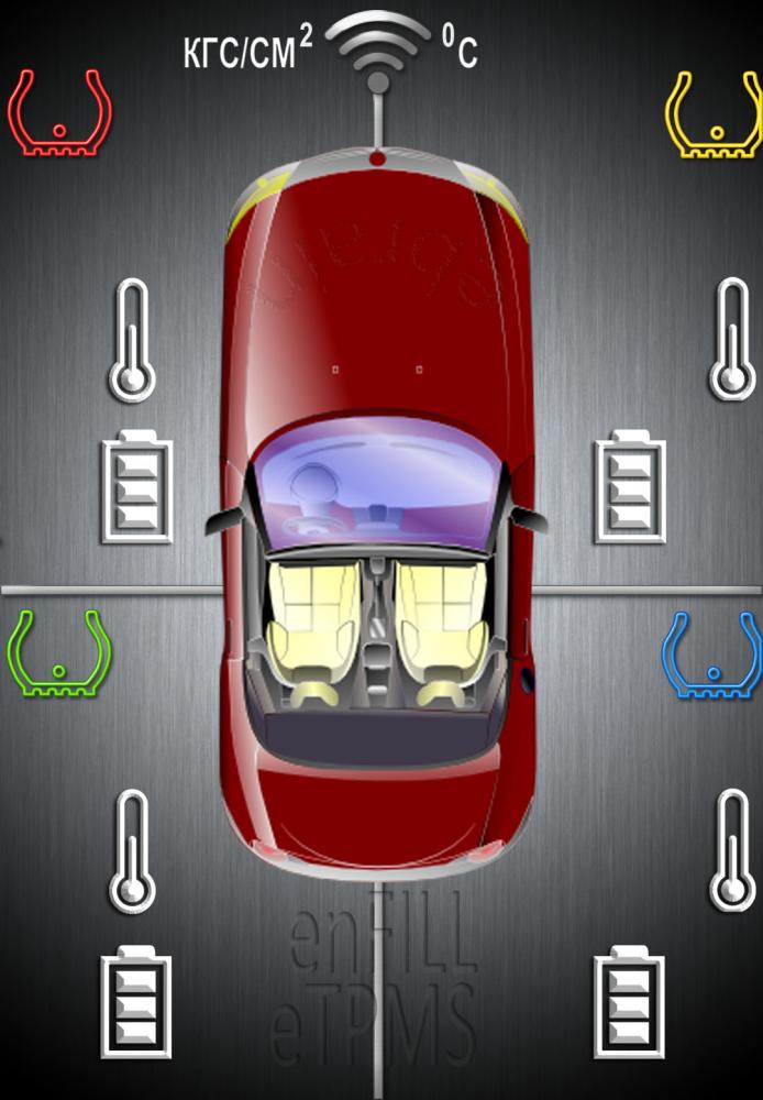

скин сделал.
ID:	36406   Нажмите на изображение для увеличения
ID:	36407   Нажмите на изображение для увеличения
Название: Desktop fisker.jpg
ID:	36408   Нажмите на изображение для увеличения
ID:	36409   Нажмите на изображение для увеличения
Название: Desktop police.jpg
